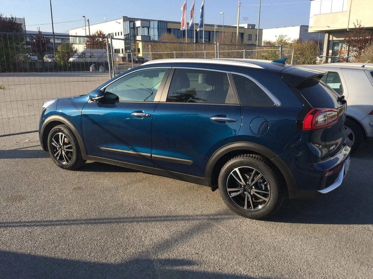

Omologazione cerchi da 16 su Niro da 18
Comunque ora è così!!!
