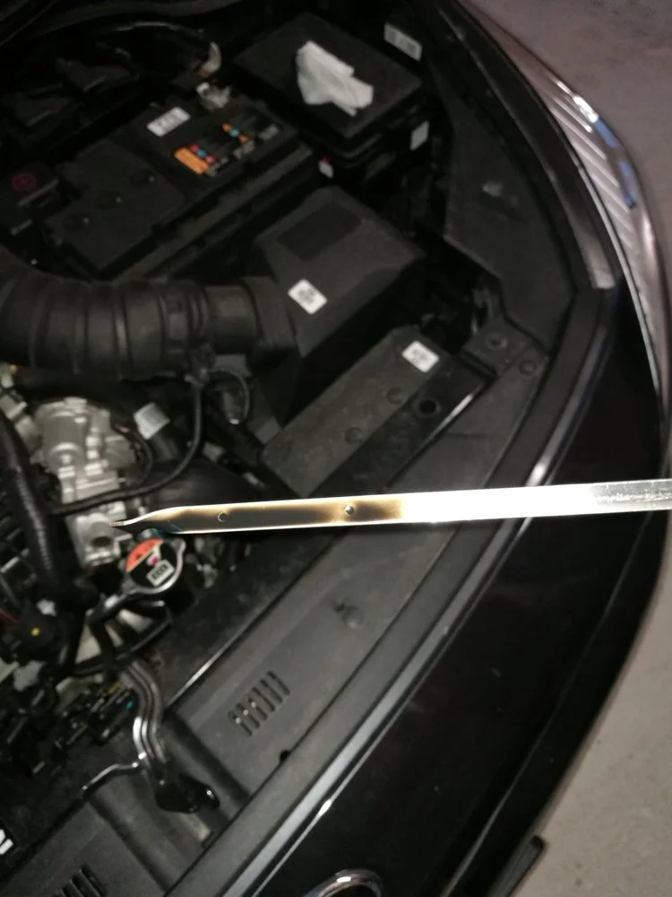

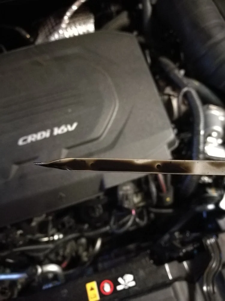

questa sera a macchina fredda ho controllato il livello olio ed ho pensato di fare delle foto in modo da avere dei pareri riguardo livello e colorito scuro dell'olio.
Come si può vedere dalle foto, questa é la situazione del mio olio, premetto che la macchina è 1.4 crdi 90 cv ed ha quasi 4000km e 4 mesi di vita.
Come livello é circa 6/7mm sopra la tacca F ma la cosa che più mi spaventa é il colore nero che come ho detto in altri post io sono un neofita del diesel quindi non abituato a vederlo così scuro perché prima giravo con un benzina/metano e l'olio restava limpido anke dopo 20000km. Quindi guardando le foto vorrei un consiglio da chi è molto più esperto di me in materia. Se tutto ok oppure no.
Lo spiegato sopra basta leggere i post precedenti.Comunque il colore va benissimo,nel diesel è normalissimo che diventa subito scuro,e nel tuo caso vedo anche che è pulito anche perché ha solo 4000km.Il livello sulla nostra auto va controllato a caldo 5min dopo che l'hai spenta,è scritto anche sul libretto (leggetelo che non fa male).;)

Sul fatto del colore molto scuro purtroppo il problema credo sia soltanto mio, perché non essendo abituato ad un diesel, ogni volta che tiro su l'asta il fAtto di vederlo così scuro mi terrorizza..... ci farò l'abitudine!
Invece riguardo al fatto di quando controllare l'olio se a freddo oppure dopo 10 minuti ci sono pareri contrastanti, anche se é vero che fa sempre fede il libretto della casa costruttrice in cui, si é scritto dopo 10 minuti (a dimostrazione che almeno l'ho aperto), ma ce anche chi dice che é meglio far raffreddare per bene l'olio in modo che abbia tutto il tempo per ridiscendere nella coppa...
Purtroppo in Italia è sempre così,o sono tutti dottori o gran meccanici.E invece a me viene da dire,a ognuno il suo (di mestiere).Tornando al discorso dell"olio,sulla kia crdi
1.4,il livello va controllato,come dice il suo libretto di uso e manutenzione.Che poi sulla maggior parte delle auto va controllato a freddo,è un altro paio di maniche.Io stesso che in famiglia,abbiamo una rio crdi e una 107 1.0 benzina,differenzio la modalità del controllo olio.Sulla rio a caldo,e sulla 107 a freddo.Fa fede sempre quello che dice il libretto dell'auto,che non il meccanico generico,che possono anche essere si bravi,ma
spesso poco aggiornati.Quindi Valentino per l'ennesima volta,controlla l'olio come dice
il tuo libretto,se ci tieni alla tua auto.

Si, ho controllato l'olio come detto da rio71 ma il livello é leggermente,quasi impercettibile che si potrebbe dire identico, piu alto a causa del calore invece per il colore scuro mi fido di chi ha più esperienza di me dato che come ho detto in precedenti post io sono un neofita del diesel.
Cmq a 5000km Devo passare in officina del concessionario per il classico controllo di routine dei livelli e farò presente il tutto anke per sentire una voce di chi è del mestiere.
