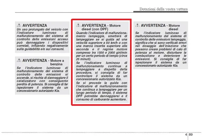

macchine diesel provviste di DPF andassero "pigiate" parecchio su autostrada per "spurgare" il DPF
Non è indispensabile... basterebbe attenersi alla procedura riportata sul manuale utente:
:quoto:@Rosso Antico
Non si è accesa nessuna spia
Finché il DPF non si intasa, non si accende alcuna spia... ma questo non vuol dire che il lubrificante non si contamini con il gasolio. Succede SEMPRE, anche quando le rigenerazioni vanno a buon fine. Bisogna rassegnarsi, aspirare l'olio in eccesso e/o anticipare il tagliando :(.
