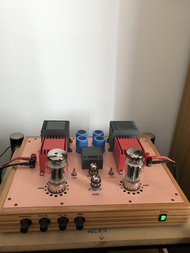

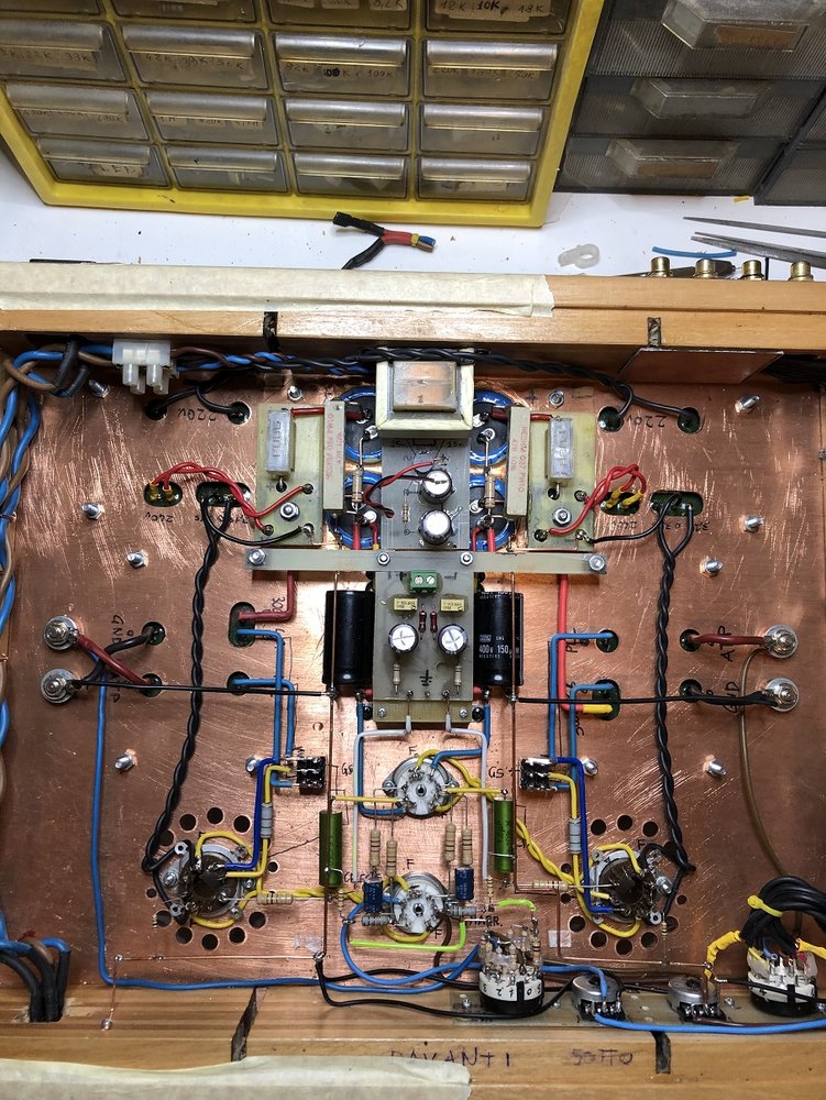

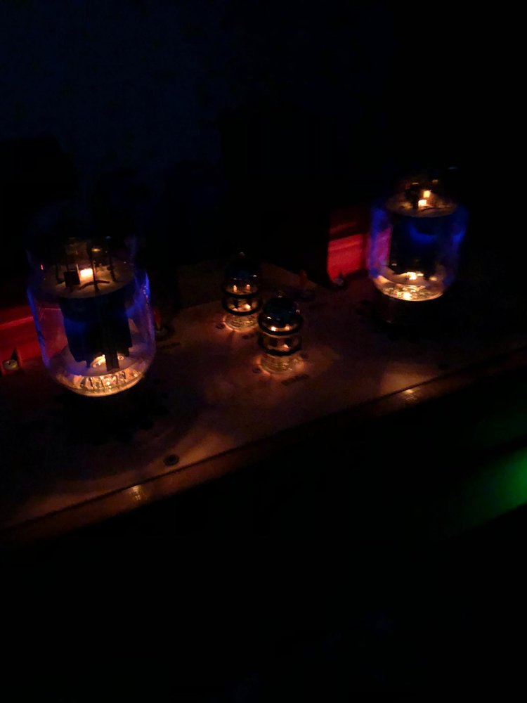

Di solito scrivo e frequento questo:

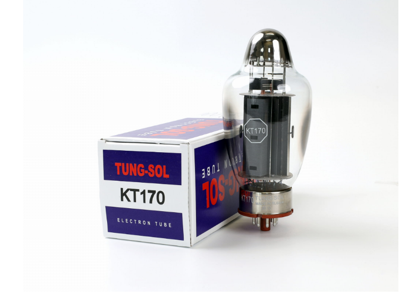

Se si potesse usare l'alta tensione delle batterie, più un moltiplicatore di tensione, viaggiano a 800volt, con un paio di questi gingilli kt 170.PNG
si riuscirebbe a tirare un centinaio di watt e non ci sarebbe bisogno di riscaldamento in abitacolo. ?
Si in push-pull, un po' meno watt con distorsioni accettabili e se si vuole tenere in vita la valvola per un buon periodo.
Da sola in classe A (S.E.) se ben pilotata credo arrivi a 20 watt.
