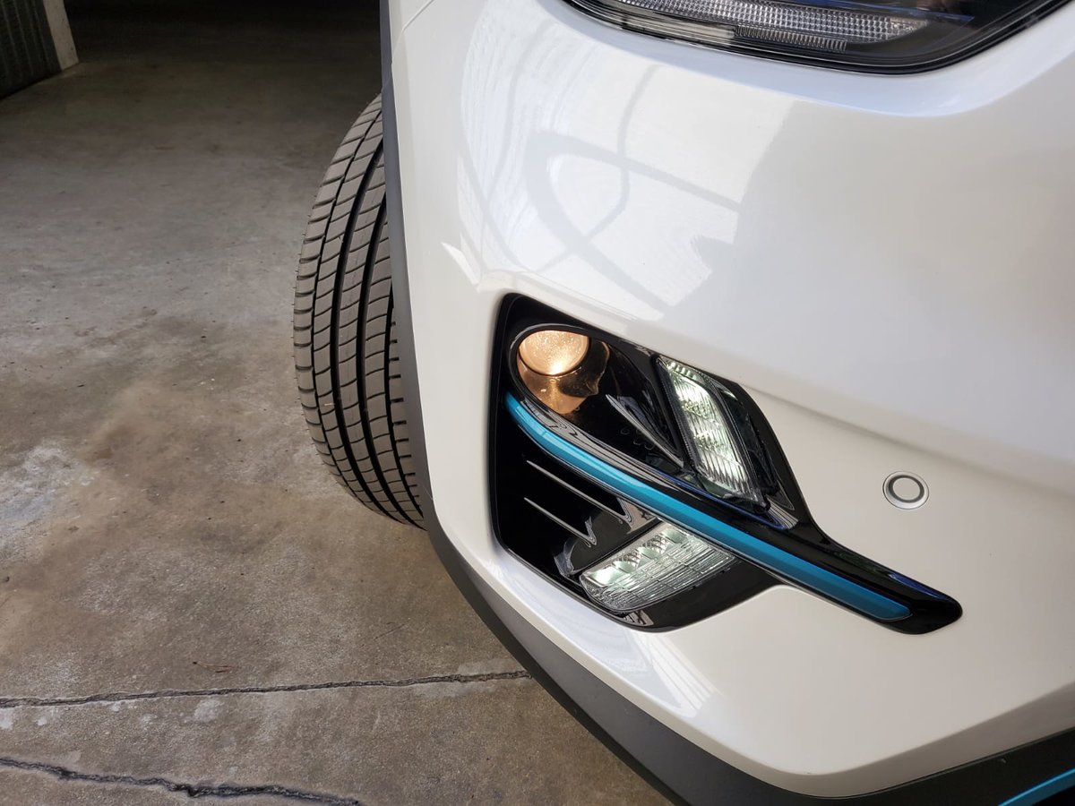

Infatti è molto strano !! Caspita hai in mano una vettura stupenda ,ma ai me sui fendi hanno toppato montando queste lampadine normali !! È un peccato veramente !!! ? Comunque Pisia hai fatto bene cambiarla !!!!!

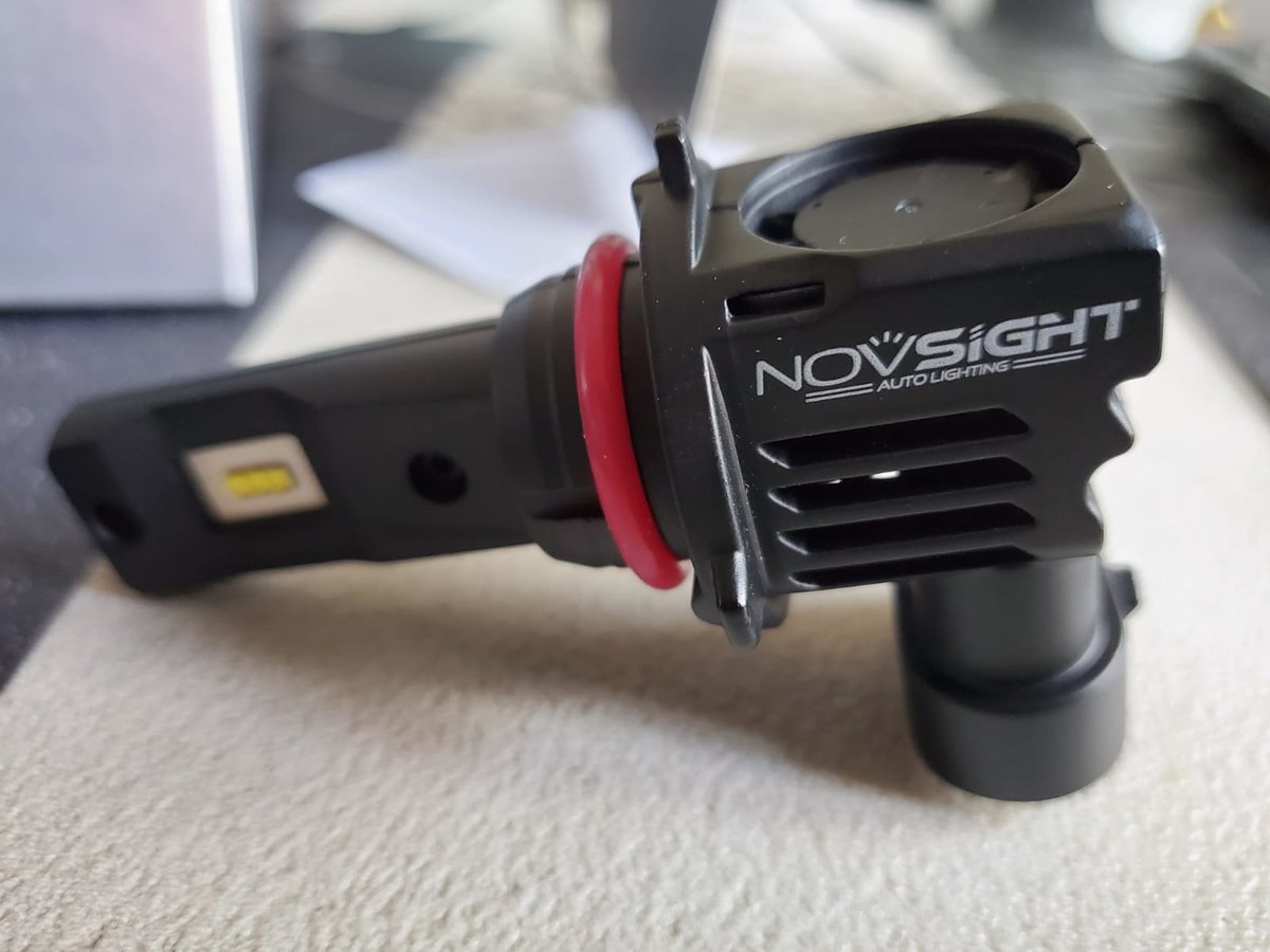

anche queste non mi sembrano male in piu hanno il cavetto che non esce da dietro ma di lato cosi non interferisce con il tappo di chiusura.

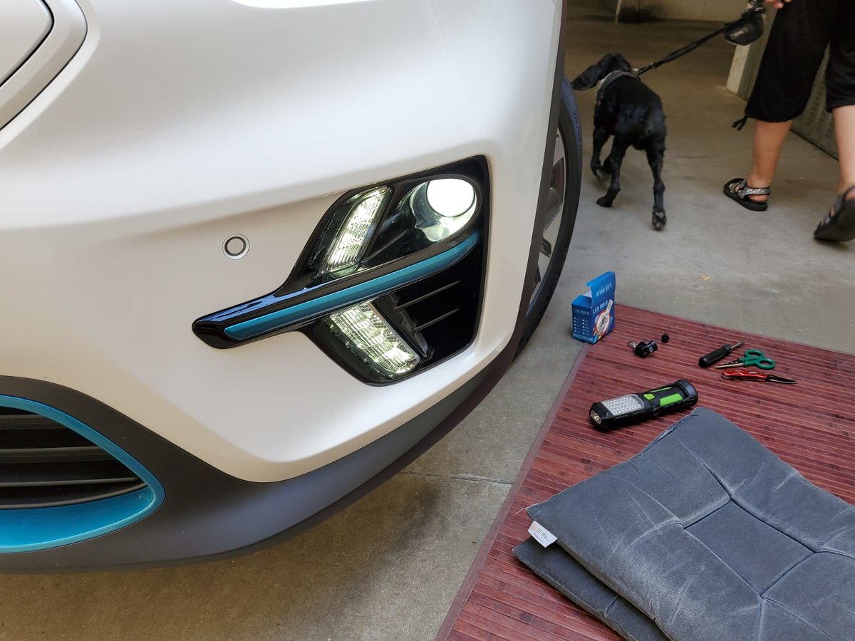

I fendi li ho gia presi e sono arrivati in settimana li monto.
Arrivate anche le altre che mi terro' di scorta montate con un po di fatica perche lo sportellino di chiusura si apre ma sotto lo hanno fermato con due ribattini il che impedisce il movimento di apertura,la lampada sinistra si smonta ruotandola in senso antiorario la destra idem ,finalmente luce.

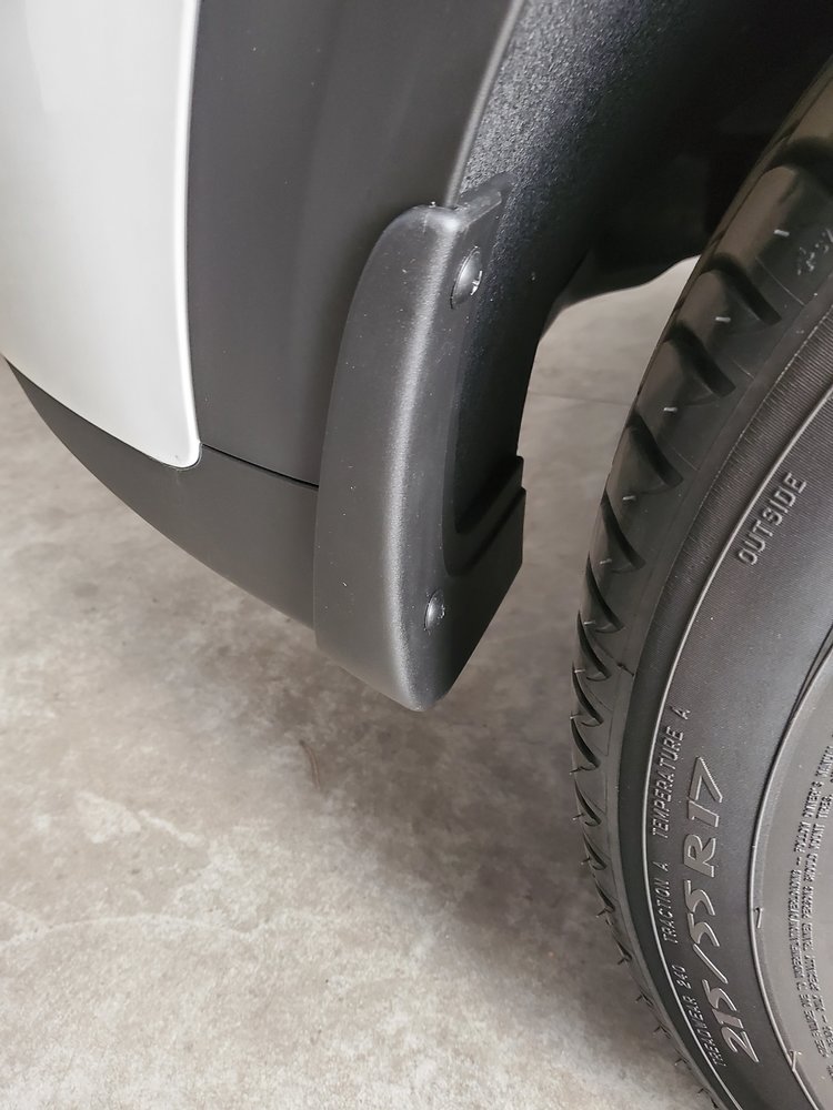

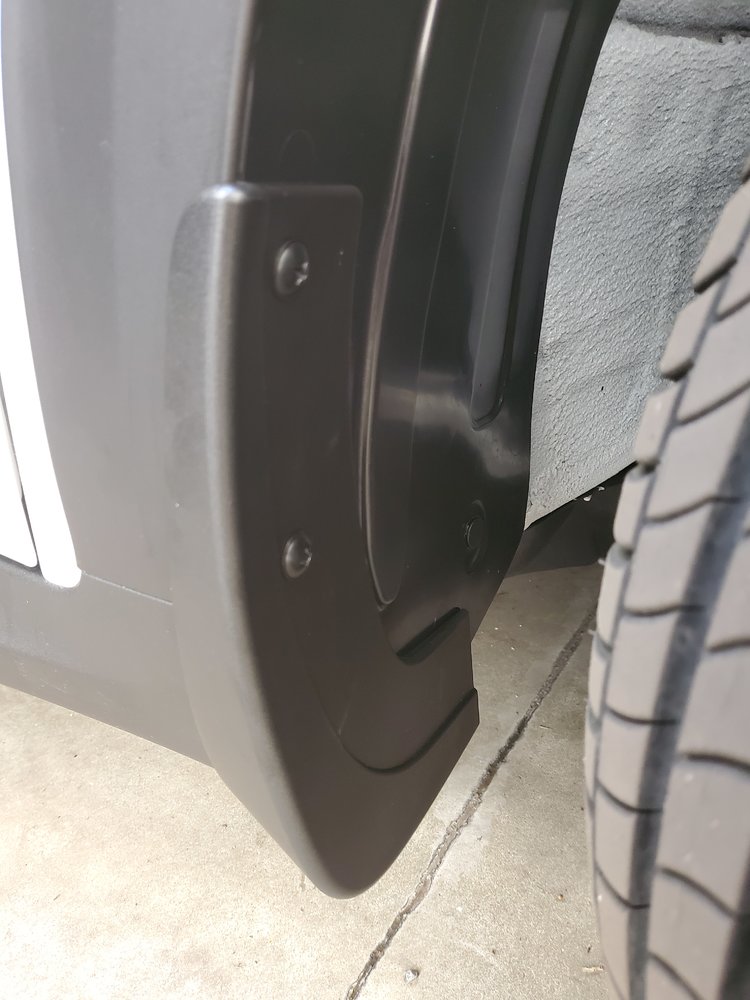

Ho ritirato i paraschizzi anteriori e posteriori che per la niro ev sono totalmente diversi dalla hev e plugin mi riferisco al modello 2020 vi scrivo i riferimenti.
Q4F46AK000 per gli anteriori
Q4F46AK100 per i posteriori

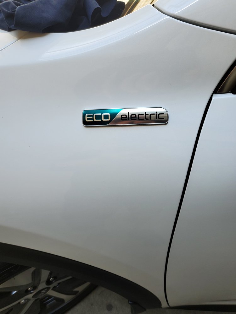

In piu ho ordinato le scritte da montare sui parafanghi sinistro e destro anteriori per avvisare i vigili che trattasi di auto elettrica.
86312Q4000

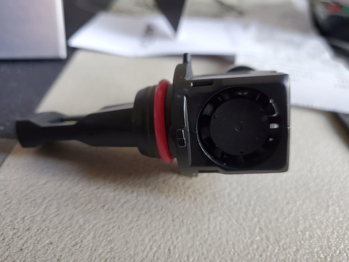

comunque tornando in topic anche io ho delle lampade a Led con ventolina ai fendinebbia. Nessun rumore percettibile all’interno dell’abitacolo.
