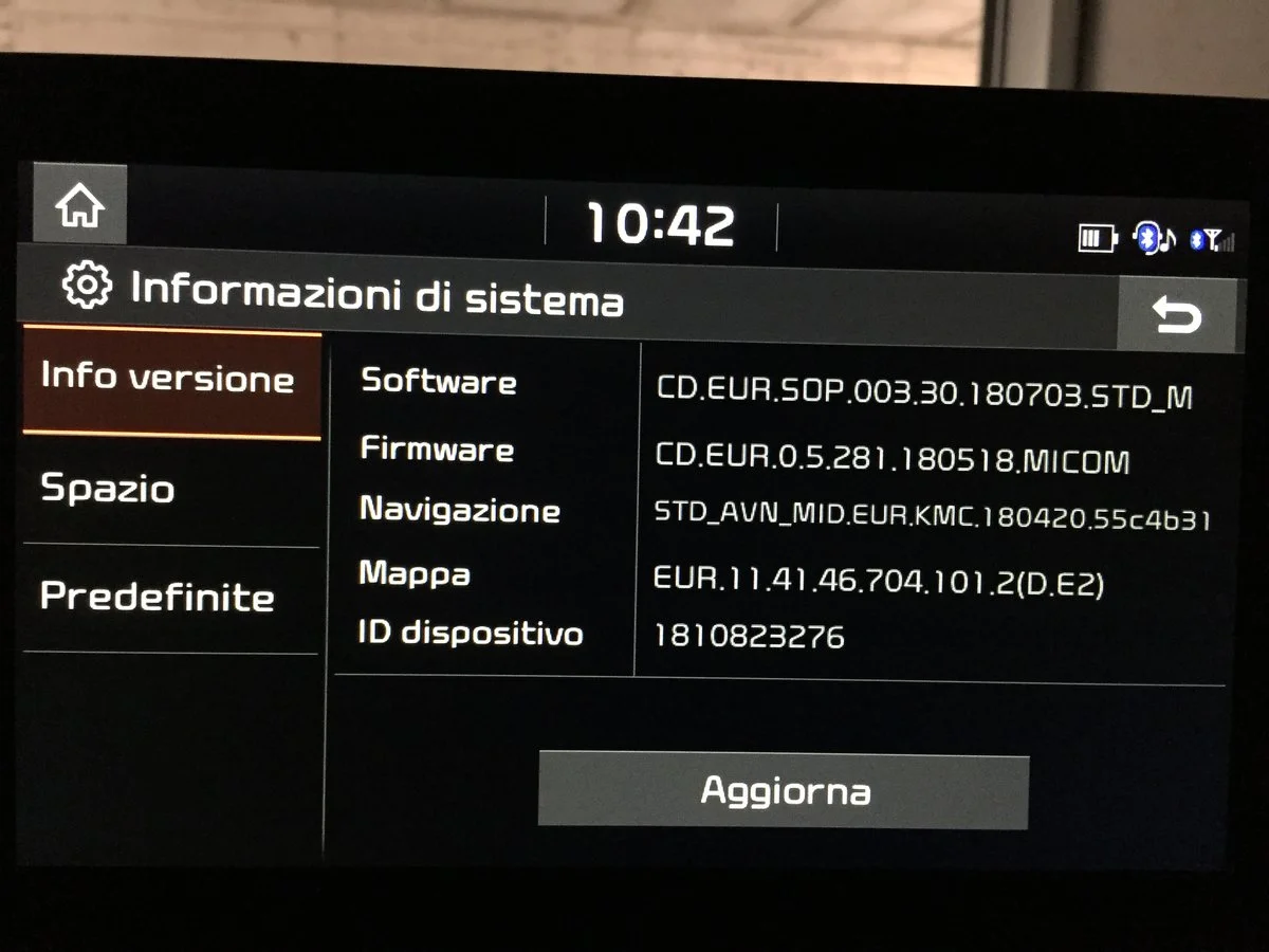

multimedia Navigatore versione firmware e software

Io ho queste nella Proceed ritirata in settimana, credo che nulla sia aggiornato all’ultima versione! Che dite?
Apposto..
Ma da qualche parte nel sito di Kia ci sono i numeri delle nuove versioni?
