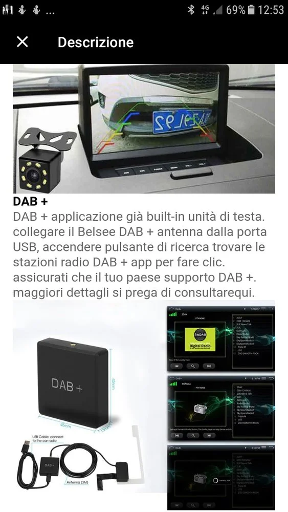

Attenzione. Mi sono accorto che dicono che sia presente il DAB+ allego screenshot. Invece non ce. Sono in attesa di risposta.

Attenzione. Mi sono accorto che dicono che sia presente il DAB+ allego screenshot. Invece non ce. Sono in attesa di risposta.Vedi l'allegato 13499
No, ti dico con certezza che il dab è opzionale a meno che non fosse presente in bundle nel tuo acquisto ma ne dubito fortemente,se guardi le diverse inserzioni vedrai che è un pozione.

Condivido gilialb.. aggiungo e confermo che il DAB+ Non è incluso... ma lo puoi richiedere al momento dall'ordine della radio.
