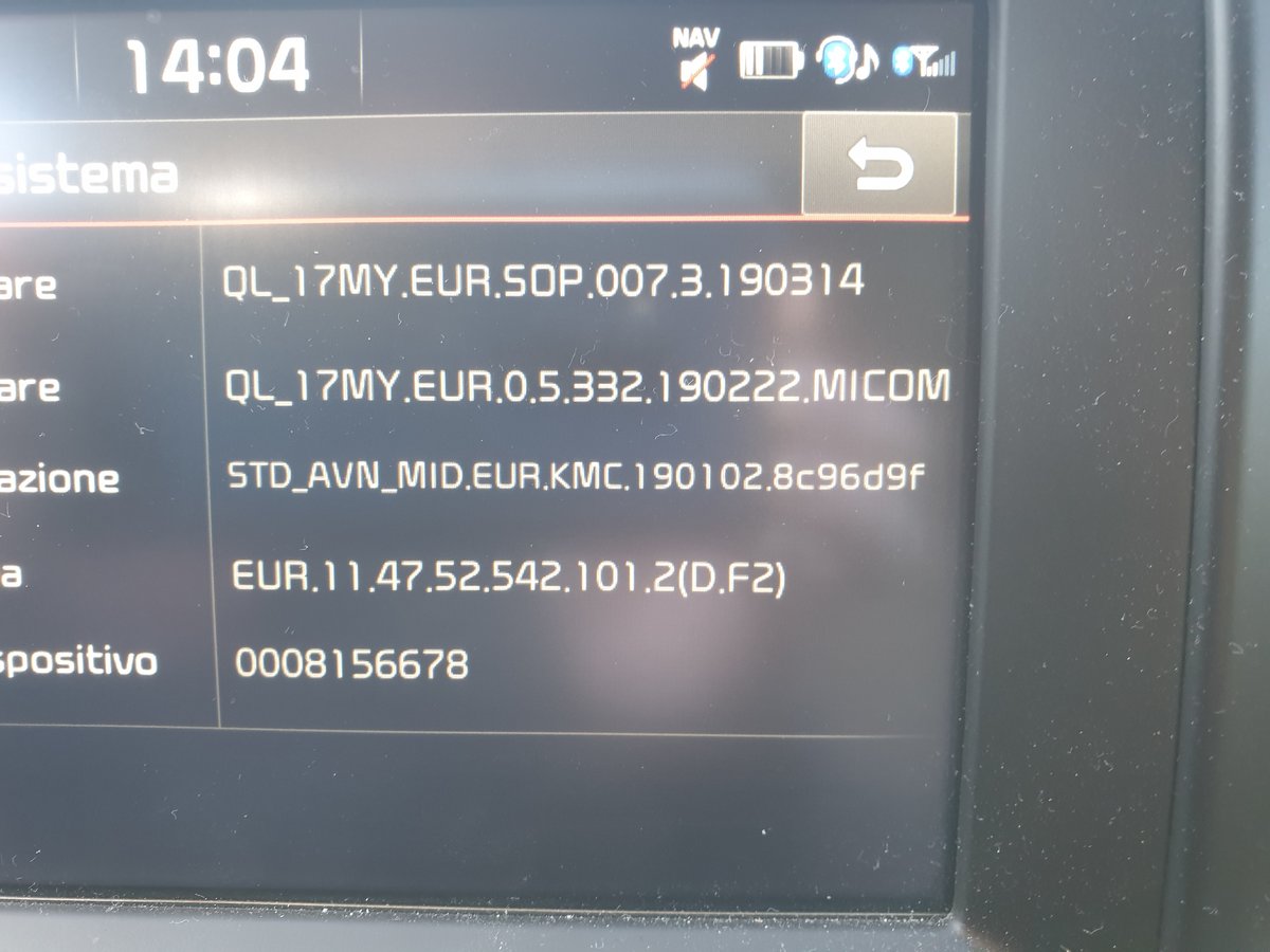

Le versioni di firmware sono queste (tagliando ed aggiornamento eseguito verso novembre 2019):
Vedi l'allegato 22373
su questa versione non si può più entrare.

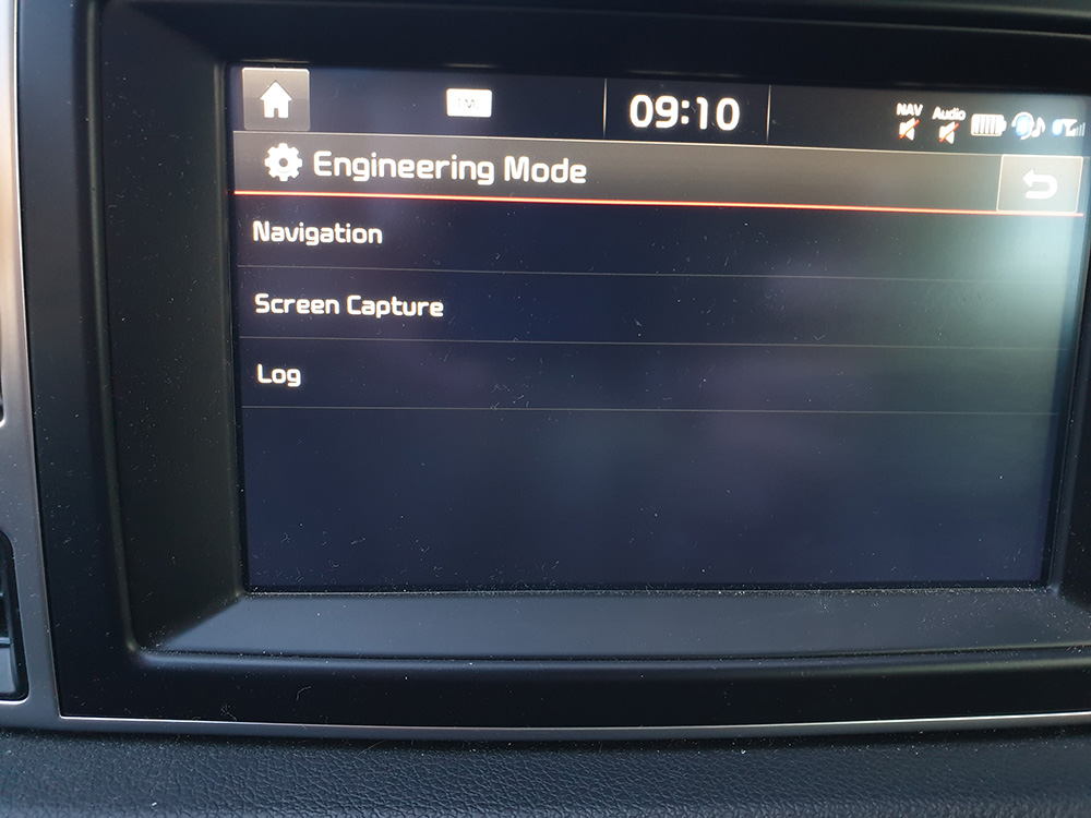

Aggiornamento. Per quanto riguarda la mia versione, il pin è cambiato. Non è 1111 ma 2998 (trovato su XDA Forum).
Sono quindi risucito ad entrare, ma le scelte di menù sono praticamente solo per il navigatore.
Riallego versione del firmware e voci di menù disponibili.
