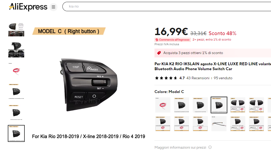

Ciao, a suo tempo ho cambiato il solo gruppo tasti di destra con uno identico al "model C" del primo post: https://it.aliexpress.com/item/32988788992.html?spm=a2g0s.9042311.0.0.27424c4d45stJj
quello con il pallino O vicino al RESET e non il "CANCEL"...poi se cambia qualcosa tra i 2 modelli... chi lo sa
Per il resto ho seguito la guida qui sul forum (stacca la batteria e aspetta un po' prima di lavorare sul volante in zona airbag), la mia è una Kio RIO 1.2 Evolution GPL di fine 2019.
Vedi l'allegato 36105

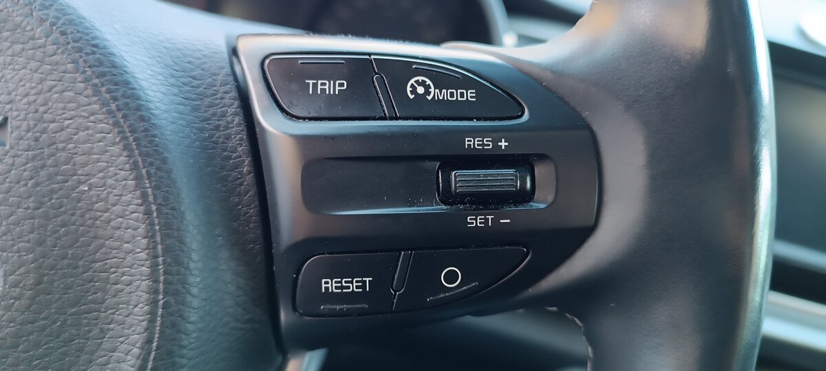

Ciao Maxro, a me funziona bene, premo una volta il tasto "Mode" e si attiva il cruise control, altra volta si attiva il limitatore di velocità, premo una terza volta e si disattiva.
Il mio tasto è questo:
Purtroppo non ho nessuna idea se tra modello con il "pallino" come il mio e quello con il "Cancel" cambia qualcosa a livello di circuiti elettronici oppure è solo una questione di disegno sui tasti.
