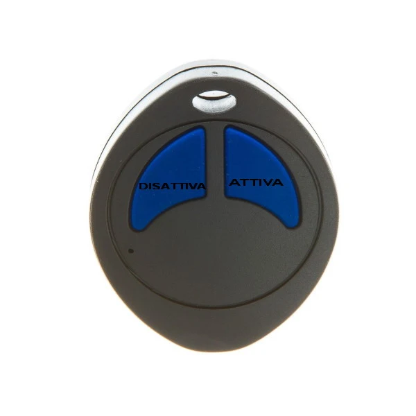

Scusate, un vuoto di menoria, è giusto così l'uso deltelecomando?Grazie
si purtroppo....non ho capito perchè hanno invertito i tasti secondo uno standard ormai assimilato da tutti
ok grazie, ricordavo vagamente, siccome la deve portare mia moglie,è meglio disattivarla , x non incorrere in pericoli...

7) con il telecomando è facile attivare/disattivare il modulo, se non si necessita delle prestazioni maggiorate
