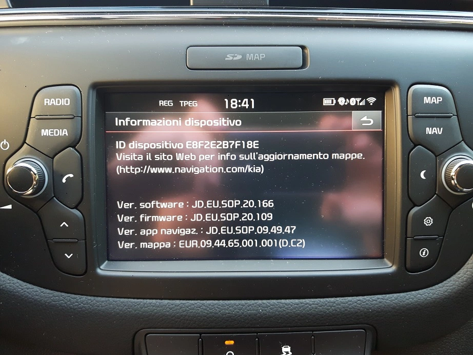

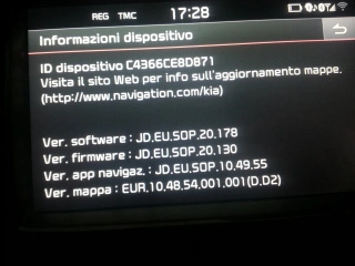

Giusto per informazione, mi pare che con l'ultimo aggiornamento software di kia abbiano inibito l'accesso a windows ce. Il test mode è ancora disponibile ma mi sembra sia assente l'intera pagina da cui si accedeva a windows ce.
Ultimo aggiornamento....quale?
L'ultima versione nota è quella della foto...
Hai qualche versione successiva rilasciata di recente? Con quella della foto Tucsy funziona regolarmente...
