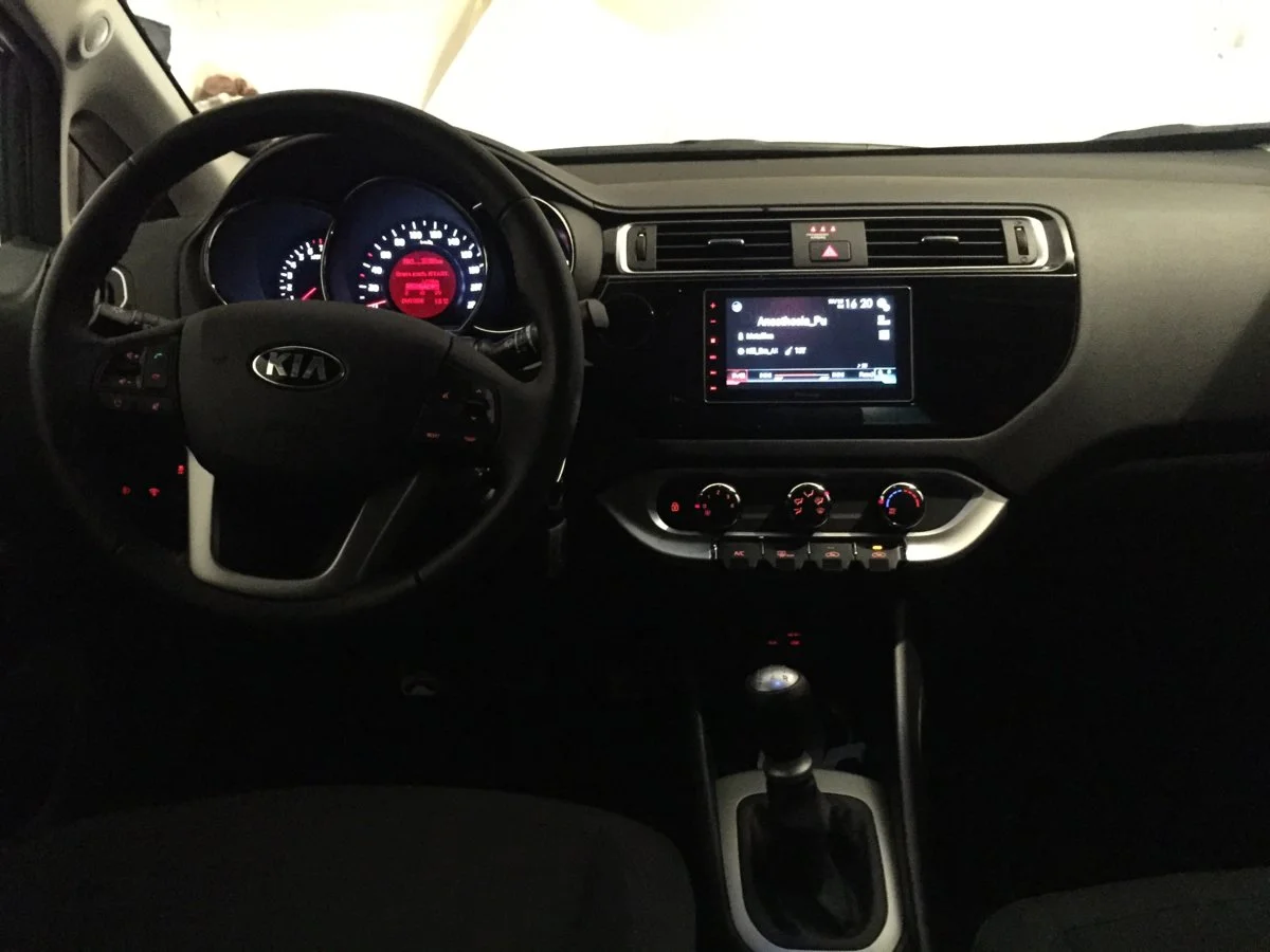

Io ho optato per installare un 2 DIn della Pioneer (SPH-DA120) e devo dire che nonostante le casse siano quelle originali Kia ora il suono è notevolmente migliorato!

Roby999 bellissimo lavoro,la plancia fa figurona. La mascherina quanto ti è costata X curiosità?
@simo806 la mascherina costa circa 80€.
Confermo che tra mascherina, adattatori USB e adattatori del comando al volante servono 150€ circa.
