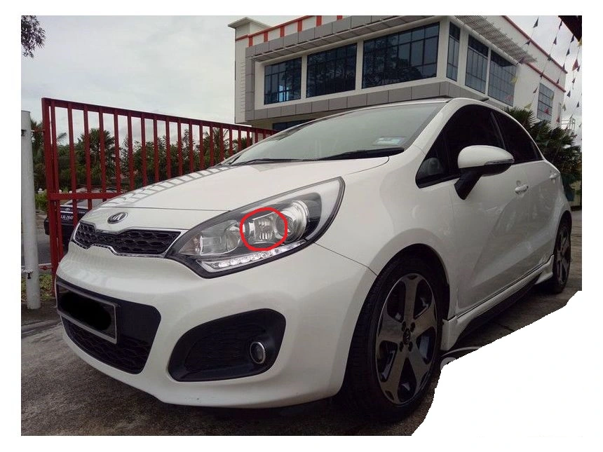

Ragazzi, non fatemi confusione :) io ho il faro come in foto cerchiato di rosso.
Se giro peró non si accende nulla. Mi dite che non c'é nessuna cablatura ma se si accende girando un cavo in piú c'é...
Se hai il faro come nella foto hai le lampade cornering... quella é la lampada che si accende quando sterzi... la funzione cornering funziona solo a fari accesi... se hai quel faro, hai i fari accesi e quando sterzi nn si accende, probabilmente hai le lampadine bruciate:driving:
Scusate, sono io a far confusione...
Mi mancano i cornering... non ho la lampada. In caso trovassi il gruppo ottico con cornering, é plug and play?
Basta attaccare lo spinotto e funziona il cornering anche se é nata senza?
