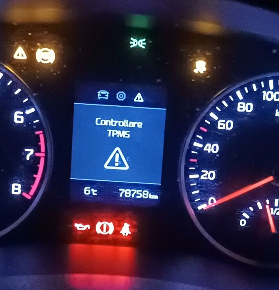

Buongiorno, chiedo qui perché mi sembra che sia lo stesso problema...ho cambiato le ruote 5 giorni fa e continua ad apparire il messaggio da circa 8 giorni. Chiedo se cambiando la batteria si è risolto il problema perché chiamando in concessionaria mi hanno detto che si è rotto il sensore nel cambiare le ruote, ma il problem lo avevo già da qualche giorno prima.
Una cosa che ho notato da appunto quasi una settimana quasi singhiozza quando l'accendo. Non ho mai cambiato la batteria da quando ho preso la macchina (2019).
Vi ringrazio anticipatamente.
Ciao, ho visto solo ora il messaggio.
Se l'avviso rimane sempre fisso anche in marcia la concessionaria potrebbe aver ragione.
A me si accendeva per pochi secondi all'avvio e poi spariva, probabilmente essendoci la batteria scarica non arrivava la giusta tensione alla centralina che dava falsi errori momentanei.
Facci sapere.
Attezione anche alle batterie dei sensori del TMPS: sulla Fiesta di mia moglie si sono scaricate le batterie a bottone che sono sulla valvola e ho la stessa spia accesa
La rio utilizza l'abs per rilevare eventuali problemi alle gomme, non ha i sensori sulle valvole che io sappia.
ok lui però avrebbe una Stonic... e gli rimane fissa la spia.. questa come ha i sensori invece ?
Credo che tra Stonic e Rio non cambi nulla essendo sulla stessa base
Infatti tutte e due le auto hanno il sensore di tipo indiretto,cioè non montato sulle gomme.
Quei sensori montati sulle gomme sono di tipo diretto.Non so se mi sono spiegato.
