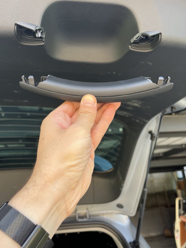

Ragazzi, ieri tirando il maniglione che serve per chiudere il bagaglio mi è rimasto letteralmente in mano! Mai successo una cosa simile e di auto ne ho cambiate parecchie!
Settimana prossima faró un salto in officina e spero vivamente che me la sostituiscano in garanzia. Voglio credere che sia dovuto ad un difetto di produzione e non alla scarsa qualità delle plastiche.

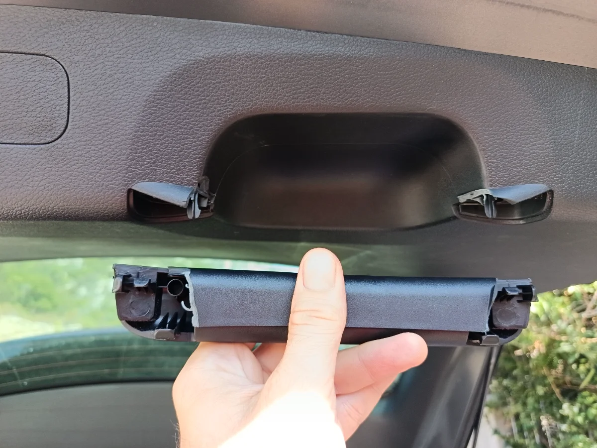

Giusto ieri stessa identica rottura.... :mad:
Pessima soluzione e materiale molto debole... piano piano capiterà a molti altri

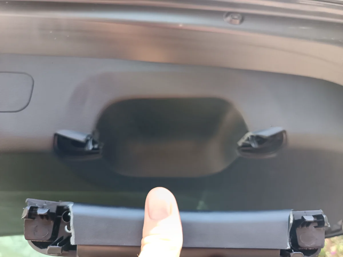

Un anno fa quando mi è successo kia ha risposto che non era in garanzia. Secondo loro la rottura era dovuta ad un uso improprio.
Magari oggi dopo un po' di segnalazioni se sono resi conto che il pezzo è fatto male e intervengono in garanzia. Io ho risolto incollando tutto con una colla specifica per la plastica. Per ora tiene bene.
