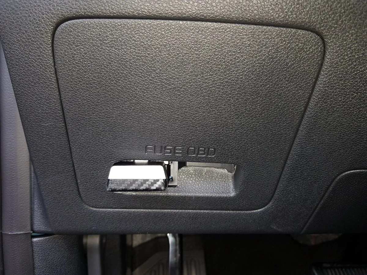

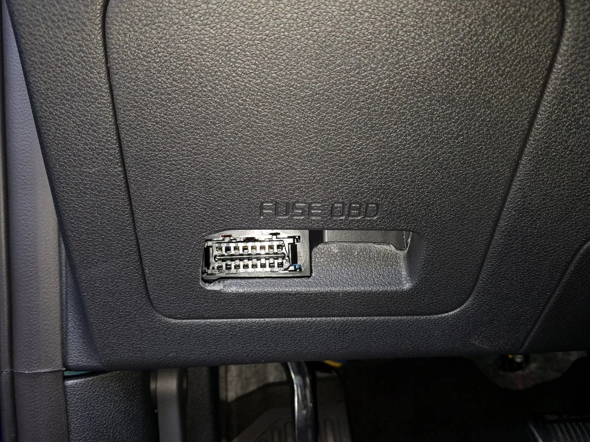

Io ho semplicemente fatto un'asola sullo sportellino dei fusibili vicino alla maniglia di sgancio, non è bella ma non si nota.

@Max66 non ho capito cosa hai fatto, puoi fare una foto?
@apallaria non capisco cosa c'entra il RA, la sua presa OBD è posta diversamente e non è nello stesso posto... o sbaglio?
La mia prolunga è anche a T, meno spessa di così è impossibile. A meno che non si ricollochi la presa OBD per Torque non vedo come sia possibile farci stare, preciso il MIO ODB2, forse altri sono meno spessi e basta incassare un pò la presa ODB.

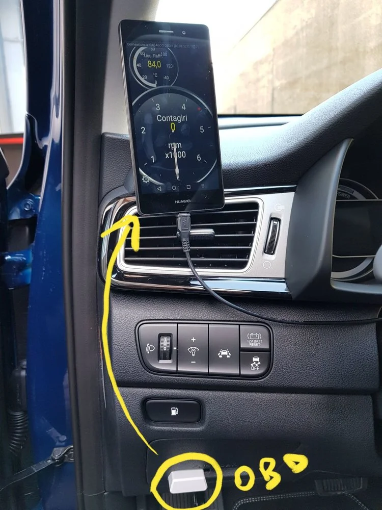

esatto, i parametri visualizzabili sono tanti, a me interessava più che altro vedere i giri motore e già che c'ero avendo posto sullo schermo dello smartphone ho aggiunto anche la temperatura del liquido di raffreddamento del motore.
In ogni caso sull'app i parametri e le opzioni di personalizzazione sono numerosi, vale la pena dargli un'occhiata per chi ha voglia di perderci un po' di tempo.
Vedi l'allegato 8846
per curiosità che supporto hai utilizzato? è stabile e non traballante?
grazie
ho usato questo:
https://www.amazon.it/Mpow-Universa...sr=8-32&keywords=supporto+magnetico+auto+mpow
è piuttosto stabile infilato nella bocchetta sopra il cruscotto lato guida come vedi nella foto in questa sezione pagina 1 msg 12
ok entro domani ti faccio vedere ;), comunque puoi già capire guardando la foto che ho appena citato sopra

@apallaria ho risolto, ho pubblicato qua che è il topic adatto: https://www.kiaclub.it/threads/obd-con-niro.6559/page-4#post-119696
P.S: RA da me è posizionato sotto il volante e ha poco a che fare con il vano fusibili, non sono riuscito nemmeno a vedere tutta la cavetteria da dove viene... in ogni modo il lavoro si fà facilmente, basta non aver paura di spaccar tutto come me:oops::rolleyes::D
Ecco come ho risolto io, poco invasivo e sempre facilmente accessibile:

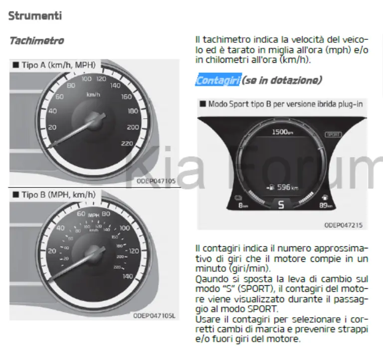

In rete ho visto alcune immagini della strumentazione della Niro PHEV con il contagiri, che credo si attivi in modalità sport (ad es sito kia Belgio).
E' disponibile anche su quelle vendute in Italia?

Per ricerche fatte dal sottoscritto ti rispondo che la niro phev in Italia viene venduta con la strumentazione uguale alla hev. Anche qui kia italia ha messo la firma su questa sciocchezza.

No, le PHEV italiane hanno la strumentazione come le HEV. Niente contagiri in sport.
... il manuale italiano conferma ... in sintesi potremmo desumere che laddove c'è scritto "SE IN DOTAZIONE" va tradotto per i Merkeliani e zone limitrofe, italia nein !
