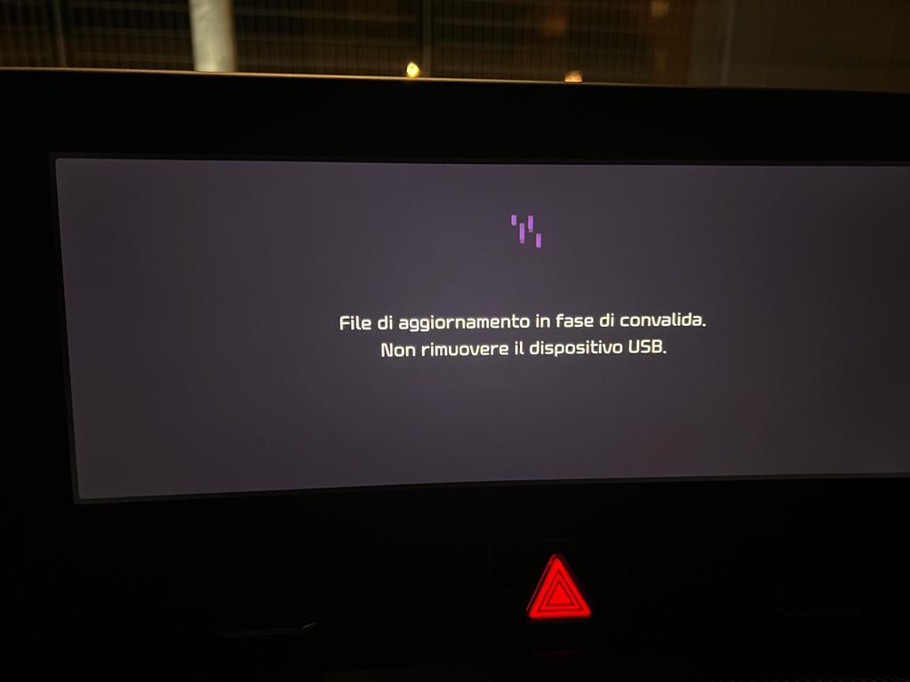

Parte questa schermata
La fase di convalida dura circa 15 minuti, successivamente inizia l'aggiornamento

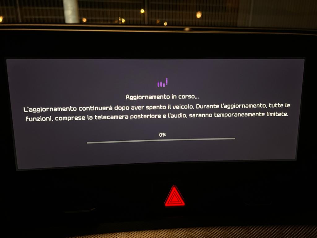

A me questa prima fase di aggiornamento ha impiegato circa 23 minuti

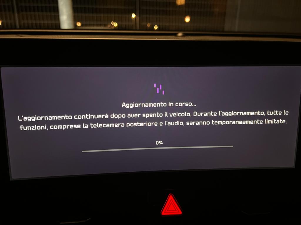

Successivamente ricarica una seconda fase di aggiornamento
Questa volta è più breve e dura poco meno di 10 minuti.

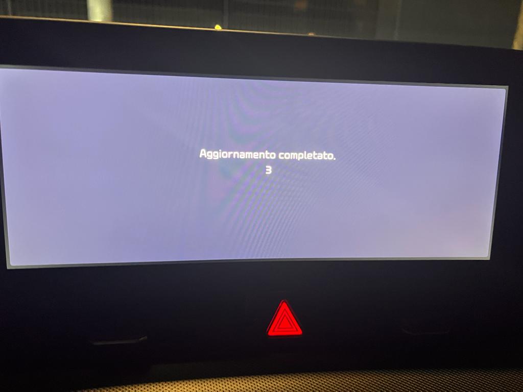

Al termine vedrete questa schermata con un Count-Down che parte da 10
