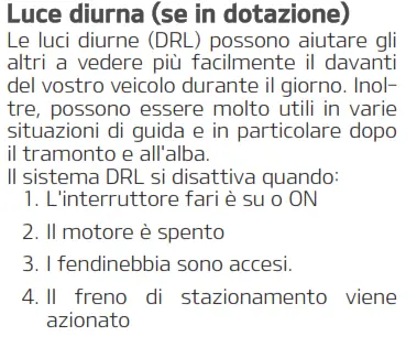

Le DLR sono accese quando accendi l'auto, sia che il comando luci sia su OFF, sia che il comando sia su AUTO. Si spengono quando metti il freno a mano e mi pare quando si mette in P (o N, non ricordo).Quindi le DRL si accendono quando imposto il comando su OFF?![]()
Dal manuale:Ricapitolando
OFF: tutte le luci spente;
AUTO: di giorno DRL, di notte anabbaglianti;
Posizione 1: luci di posizione;
Posizione 2: anabbaglianti.
Con luci "manuali" non si accendono mai le DRL mentre con luci "automatiche" non si accendono mai le luci di posizione?
Edit. Ho letto ora il messaggio di @Papinix
correggo la Posizione 1: luci di posizione + DRLPosizione 1: luci di posizione;
OFF: DRL accese
AUTO: di giorno DRL, di notte luci di posizione ANT e POST + anabbaglianti;
Posizione 1: luci di posizione ANT e POST + DRL;
Posizione 2: luci di posizione ANT e POST + anabbaglianti.
OFF: DRL accese
È molto semplice: caso 1 Selettore luci su 0 = si accendono solo le DRL ( Daily Running Lights ) a led e rimangono sempre accese finché l’auto rimane accesa, salvo nel caso in cui si prema, ad auto accesa, il freno a mano. Caso 2: Selettore su AUTO: in questo caso il sensore dell’auto decide, in base alle condizioni di luminosità esterna, se accendere le DRL oppure posizione + anabbaglianti. Nel caso accenda le DRL queste si spengono sempre premendo il freno a manoQuindi le DRL si accendono quando imposto il comando su OFF?![]()
