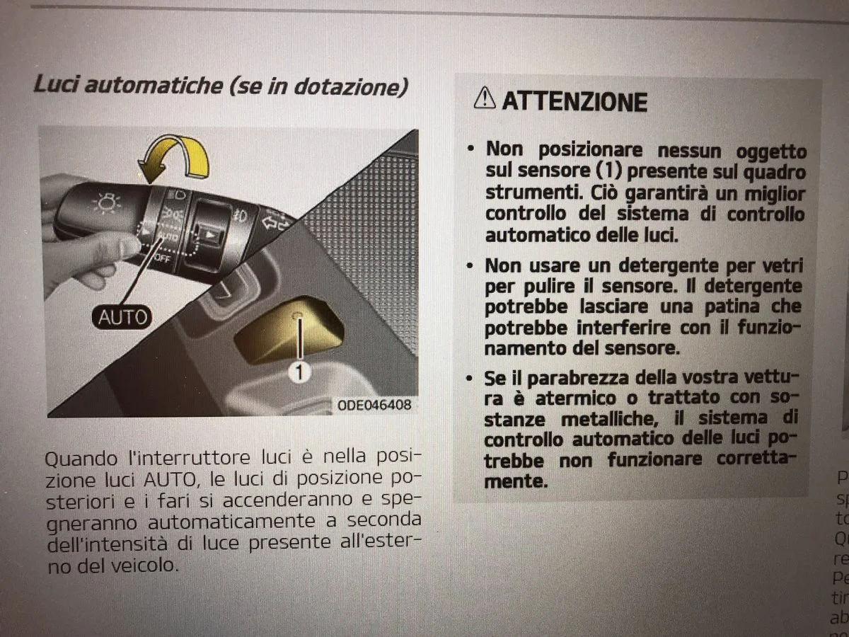

Avete avuto modo di capire dove si trova il sensore?
Sul cruscotto al centro davanti al parabrezza. È un cupolino nero si vede molto bene. Sotto lo specchio retrovisore vicino al vetro

Sicuri che c’è anche il sensore?
Grazie mille
Dal manuale d’uso.

Dalle foto mostrate sopra, nella scritta ATTENZIONE ° Non posizionare nessun oggetto sul sensore (1) presente sul quadro strumenti......scusate ma non lo trovo, o meglio non capisco dalla foto....dov'è?
Il sensore è posizionato sul cruscotto, nel centro, verso il vetro. È quello dove c'è anche il led rosso dell'antifurto.
