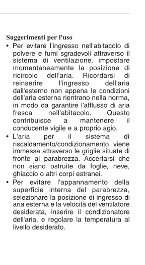

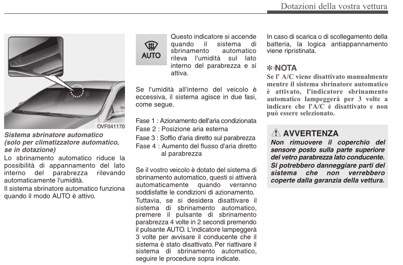

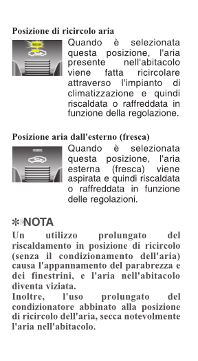

mah...ho i miei dubbi sulla tua tecnica......ecco un pò di screenshot del tuo manuale........
    252,9 KB · Visite: 165
    89,7 KB · Visite: 174
    70,8 KB · Visite: 177
    90,6 KB · Visite: 172
Nella Rio si riesce a disabilitare (mia figlia ne ha una del 2016 e siamo riusciti), oggi ho riscritto alla Kia e vediamo cosa dicono........ma temo che non si possa disabilitare...... ma che lo dicano!!!
Ho avuto la risposta da Kia, tutta da ridere!! è questa "bisogna premere n. volte entro tot secondi (e qui come da manuale).......compatibilmente con i tempi della centralina" ......mi sono mesoo a ridere con l'impiegata che riferiva quello scritto dal settore tecnico. Cioè se sei fortunato ci riesci!!!!.......non sanno cosa dire!!!.....ma che lo dicano che non si può punto e basta, farebbero più bella figura!!!! Provate anche voi a scrivere sul sito della Kia!!!!....vi richiamano loro dopo un giorno o due.......così sentite anche voi
