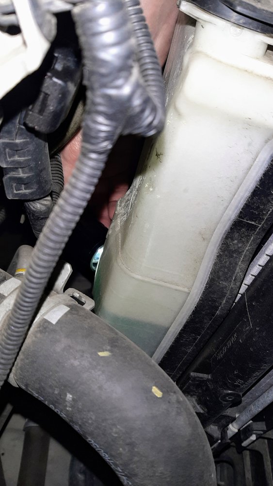

Stamattina controllando i liquidi della mia Kia Rio ,anno Luglio 2020 ad oggi con ca. 22000Km , ho trovato il livello del liquido refrigerante al di sotto del minimo consentito. Non ho visto a terra tracce di liquido. Il tagliando l'ho fatto eseguire nrl mese di luglio 2023 e l'officina per quanto mi ha comunicato l'auto non presentava nessun problema ( almeno a loro dire).
Penso che andrò in concessionaria per una verifica. Sulla superficie del contenitore di espansione ho notato dei residui biancastri vedi foto.
Spero che non è la guarnizione della testata. E magari solo un raccordo danneggiato.
Problema rientrato, questa sera mi sono dotato di una torcia e ho di nuovo verificato il livello del liquido che risulta essere compreso tra FULL E LOW. Purtroppo l'illuminazione insufficiente del mio box auto mi ha portato a sbagliare la lettura.
Potrebbe trattarsi di residui lasciati da un po' di liquido di raffreddamento fuoriuscito dalla valvola di sicurezza presente sul tappo della vaschetta di espansione a causa di un surriscaldamento.
Problema rientrato ... il livello del liquido che risulta essere compreso tra FULL E LOW.
IMHO, sarebbe consigliabile effettuare comunque un rabbocco.
