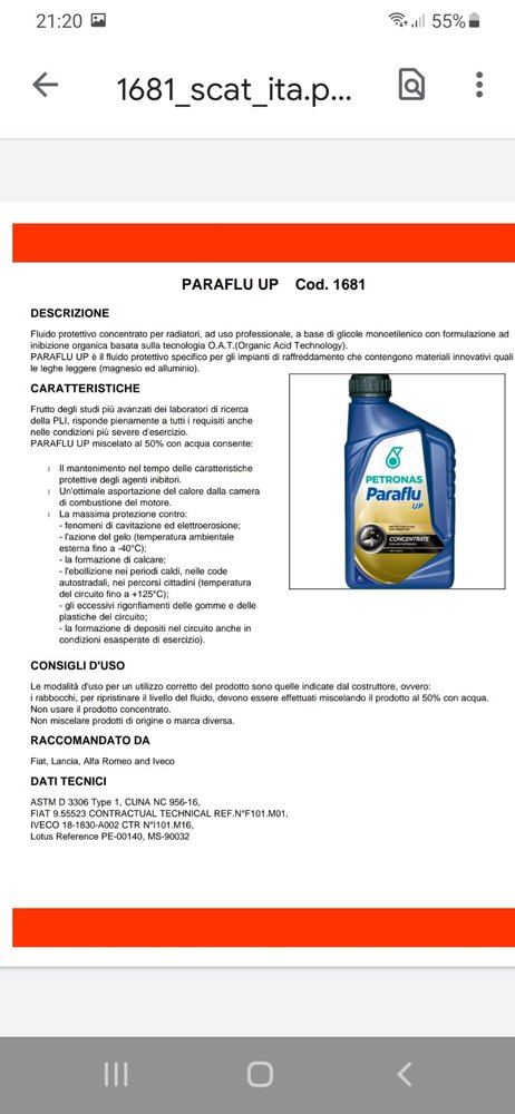

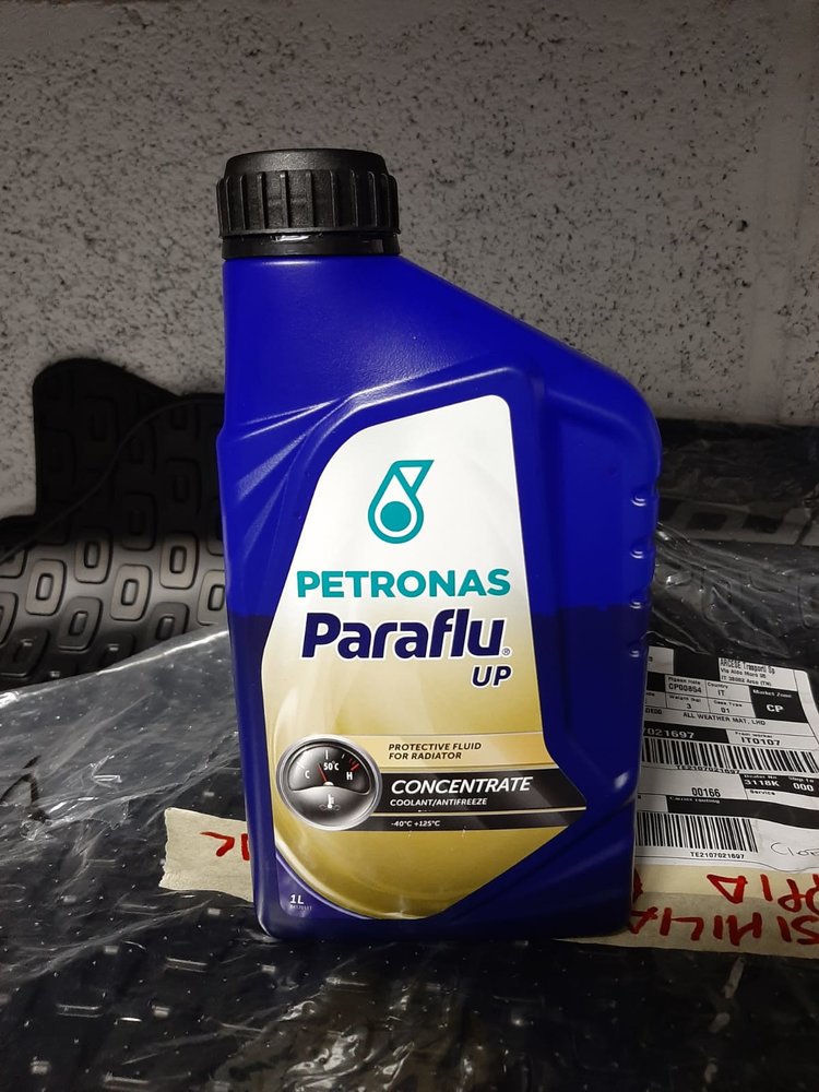

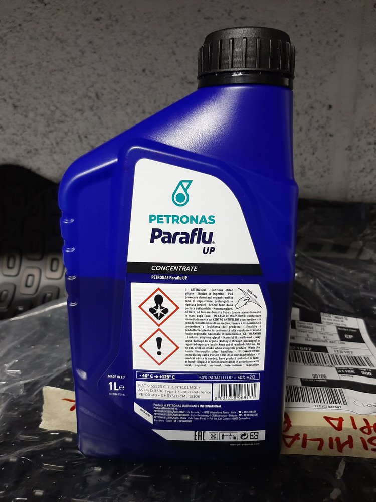

Per la precisione ed utilità di tutti, lego le foto del flacone da litro acquistato. E' concentrato quindi va aggiunto solo diluito al 50% con H20 ossia acqua distillata. Il costo del prodotto in conce è stato di 9 euro circa ed anche cercando online ho visto che siamo sempre intorno a quel prezzo. La versione rossa del refrigerante è quella che sostituisce quella verde usata fino a poco tempo fa sulle Niro. Credo, ma non sono certissimo a riguardo, che quest'utlima versione abbia degl'anticorrosivi più specifici per i radiatori in alluminio rispetto alla precedente.
