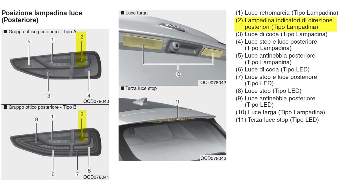

Comunque dalle foto dovrebbe essere a fianco della luce di retromarcia, quindi aprendo il vano nel portellone:

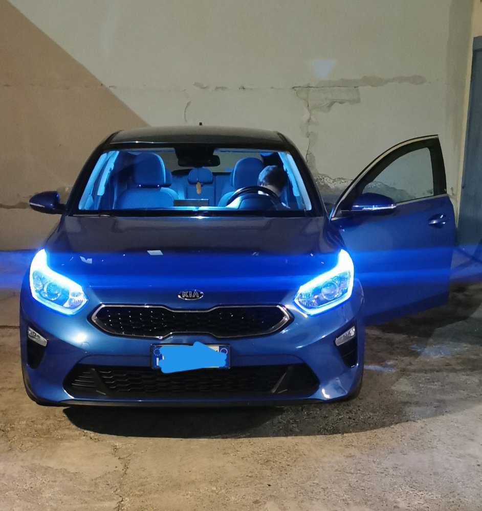

Salve a tutti, vi dico la mia, io ho cambiato tutte le luci interne abitacolo aggiungendo anche due placchette a LED dove ci sono i piedi lato conducente e passeggero, prendendo delle luci a LED dal cinese, lo so che mi prenderete ingiro ma sono ormai 2 anni e non si è fulminata nessuna. Nel bagagliaio ho inserito una seconda luce lato opposto facendo tutto il cablaggio (placca LED). Ho cambiato anche quelle della targa e quelle della retromarcia anche esse prese da un cinese. Devo dire che è cambiato alla grande
ho aggiunto anche dei led sui fari con tasto di accensione dedicato

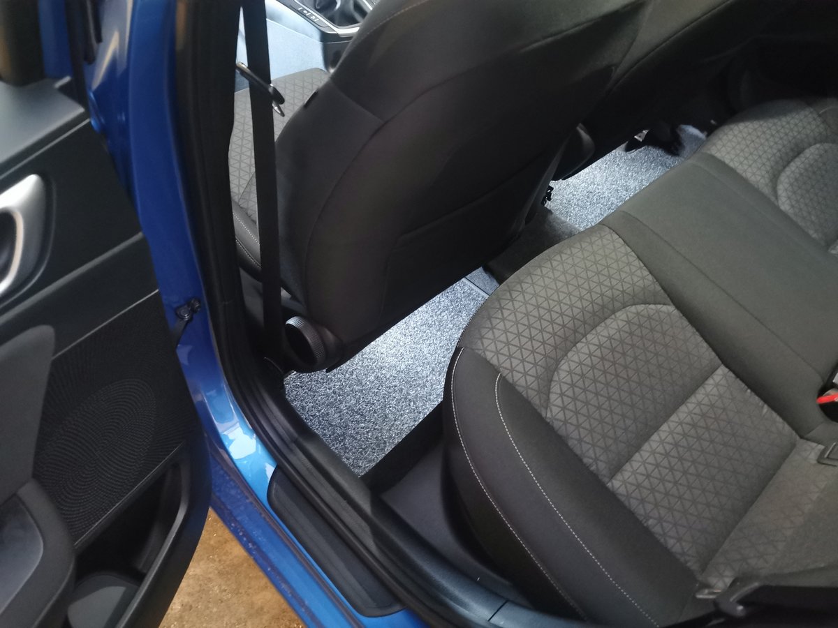

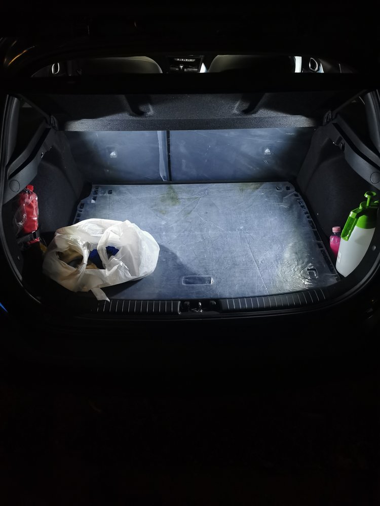

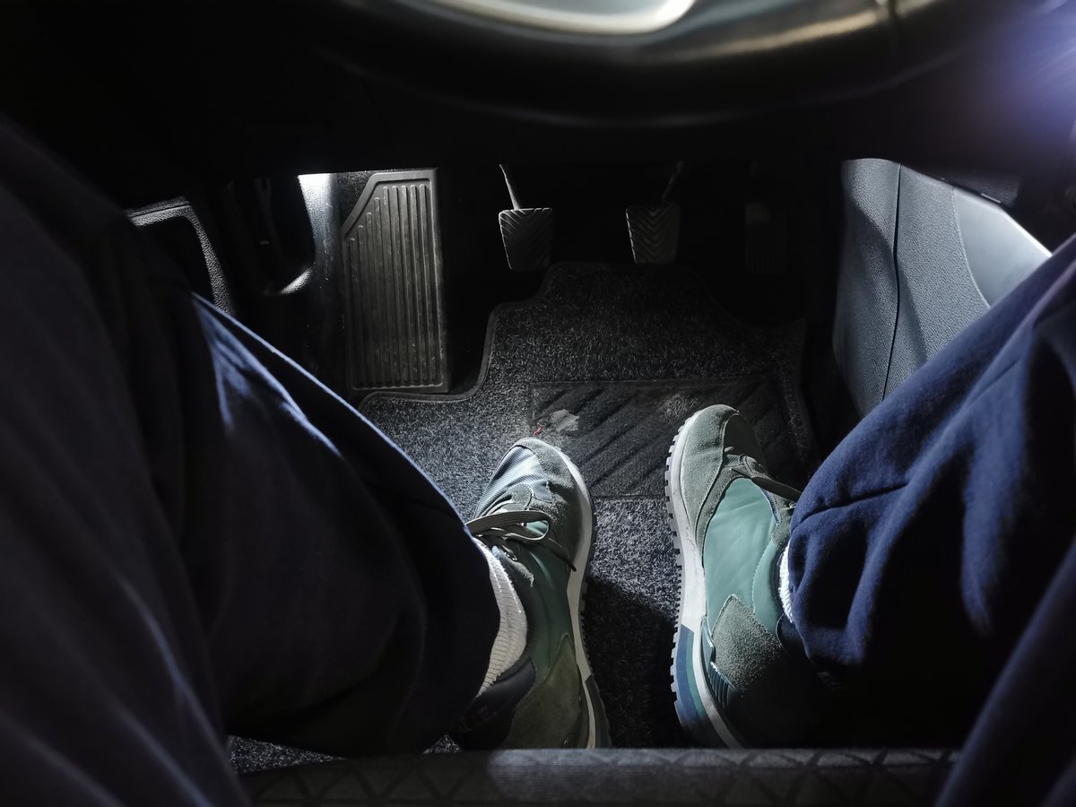

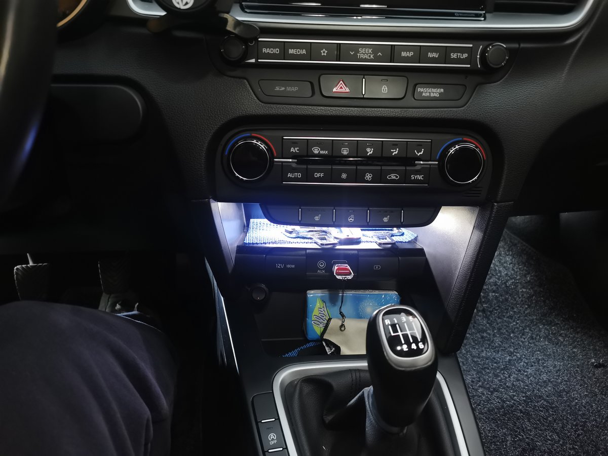

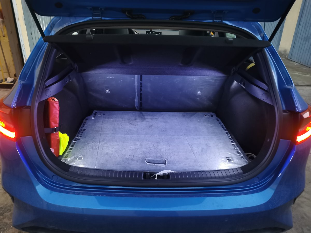

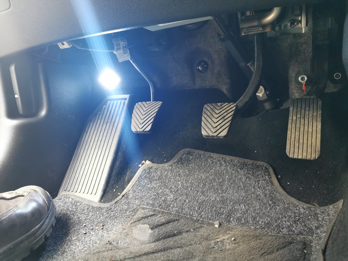

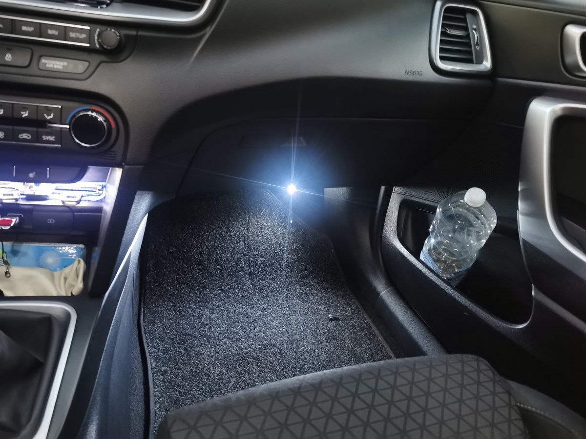

Ho inserito delle luci sotto i sedili così che quando si accende la luce posteriore si illuminano i piedi, luci sotto il cruscotto in modo da illuminare anche la parte anteriore (chiaramente ogni lato si accende indipendentemente, lato passeggero o guidatore) aggiunto due strisce a led nel baule in modo da illuminarlo tutto, insomma ho deciso che doveva esserci luce in questa macchina.
illuminazione pedaliera
illuminazione lato passeggero
Illuminazione centro cruscotto (li sotto io non ci vedevo)
Illuminazione sotto sedili posteriori
Illuminazione bagagliaio con copertura in plastica rimovibile.
IL tutto è stato eseguito facendo passare dei fili che risultano ben nascosti e sono collegati sulle luci di cortesia esistenti.
