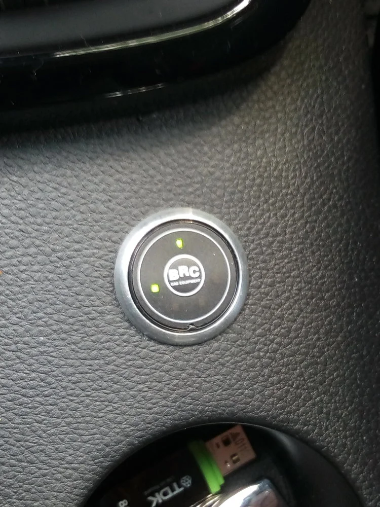

Ma quando sta x finire il GPL rimangono accesi 1 oppure 2 pallini verdi?
Nel senso quando si accende la macchina il "1"pallino è rosso è poi diventa verde,nella foto che vi ho caricato in questo momento sono 2 oppure 1 il pallino da prendere in considerazione??
Grazie mille
    142 KB · Visite: 7.456
Il pallino sopra il tastino con la scritta BRC indica se stai utilizzando la benzina (ROSSO) o il GPL (VERDE). Poi ci sono i 4 led verdi che indicano il livello di GPL. Quando vai a riserva lampeggerà l'ultimo led (quello a sinistra del tasto con la scritta BRC). Nel momento in cui il GPL sarà esaurito, passerà in automatico a benzina e contemporaneamente sentirai il bip che ti avverte che il GPL è finito. Per togliere il bip basterà premere sul tastino con la scritta BRC.

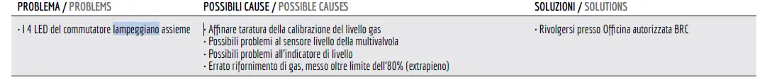

Il led che indica il carburante è fisso sul verde, ma l'auto viaggia a benzina. Se hai un'auto come la mia che strappa a gas, lo capisci bene perché, nel momento in cui lampeggiano i led, non strappa.
Sul manuale BRC è riportato:
Vedi l'allegato 19290

Leggo nell'allegato "extrapieno - carica oltre l'80%": è possibile che questo rifornimento veramente lunghissimo possa aver causato problemi?
Dubito che possa aver causato problemi, anche perché non è che si pieghi l'asticella del GPL, compromettendo il funzionamento dell'interruzione del pieno all'80%: dico piuttosto che c'è un problema con la multivalvola, come già successo nella ceed in mio possesso. Portala a far vedere.
Ciao ti rispondo avendo la rio gpl da due anni e i miei genitori una honda gpl da quasi 10 anni. Il primo consiglio che posso darti è di non fare mai riempimenti parziali. Cerca sempre di svuotarlo tutto e fare un bel pieno. Anche quando entra in riserva continua ad andare a gas, e nel momento in cui stacca il gpl e commuta a benzina lo spegni per poi riaccenderlo qualche minuto dopo, in modo da consumarlo tutto. L’importante è rimanere con il piede leggero perché se dai troppo gas commuta automaticamente a benzina per avere più potenza. Quindi cerca sempre di fare svuotarlo tutto e successivamente fare il pieno, tanto con il gpl un pieno sono massimo 25€...penso che anche tu abbia la bombola da 40L
Per il tuo problema non penso che quel rifornimento abbia provocato danni, a me non è mai capitato però che lasciassero la pompa attaccata dopo lo sgancio automatico se non per un paio di minuti. Io ti consiglierei di andare in kia, ho letto sul forum che qualcuno aveva avuto malfunzionamenti all’indicatore del GPL e che avevano sostituito i componenti difettosi in garanzia. Non è normale che i 4 pallini lampeggino
