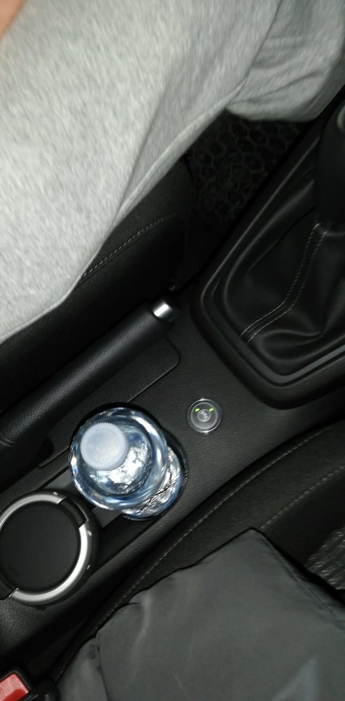

Ciao a tutti, vorrei farvi una domanda.. dall'altro ieri l'ultimo pallino del gas ha iniziato a lampeggiare..avvisandomi del fatto che sono entrato in riserva (giusto?)..ieri ho ripreso l'auto e il pallino è acceso ma non lampeggia.. è normale o devo portare la macchina in assistenza? Da quando inizia a lampeggiare l'ultimo pallino, poi continua a farlo fino ad esaurimento gas o lampeggia e poi com'è successo a me ritorna fisso?
Per un giorno e mezzo ha lampeggiato ora è fisso!

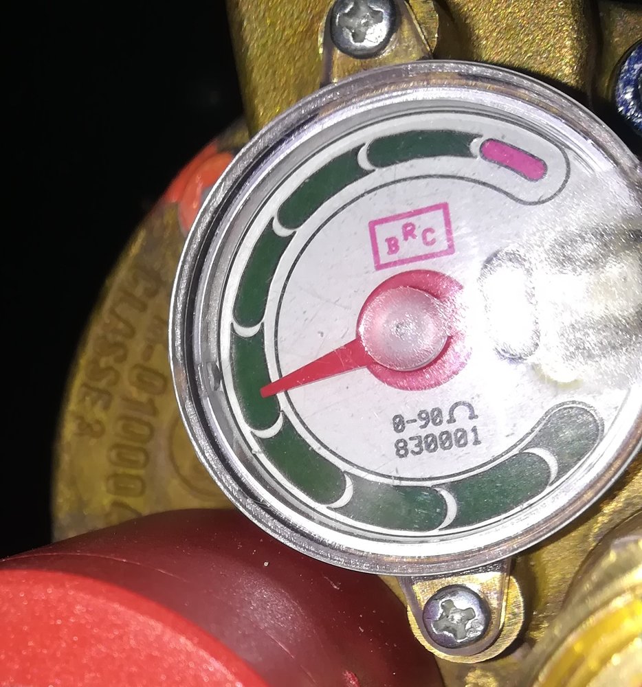

Sono proprietario di una Stonic GPL da settembre 2019. All’attivo ho circa 9000 KM
Anch’io ho malfunzionamenti sull’indicazione della quantità de GPL.
Già dal terzo pieno ho notato che i led si spegnevano con notevole ritardo... viaggiavo con 4 led accesi fino a 200 km e oltre… poi magari se ne spegneva 1 ma dopo poco ritornava a 4.
L’ho portata in assistenza BRC e mi hanno cambiato il sensorino montato sulla multivalvola (nella foto).
È andata più o meno bene (non è che l’indicazione della quantità sia così precisa) per qualche mese fino all’inizio di febbraio, fino a quando ho iniziato a notare lo stesso difetto, si spegneva un led dopo 250 km, poi si riaccendeva, poi magari a 280 si rispegneva, poi passa a 2 a poi di nuovo a 3…. Poi infine si è messo lampeggiare tutti e 4 (avevo mezzo serbatoio!).
Portata altro BRC service (l’altro mi era scomodo, questo è più vicino al lavoro), mi ha cambiato stesso sensorino (!). Ero abbastanza scettico che fosse quello perché la probabilità di 2 guasti uguali in così poco tempo, ma mi ha assicurato che il difetto era sensore guasto. Infatti è andata bene… ma solo per un altro poco (un paio di pieni). Adesso il 4 led si è spento a 190 km poi si è riacceso, poi spento, poi acceso …. solo a oltre 300 km sono passato fisso a 3 led…

Nel mio caso era la rottura di un pezzo all'interno della bombola, forse il sondino - non ricordo più.
Andando a bombola vuota all'assistenza lo notano subito, basta una calamita.
Hanno ordinato il pezzo nuovo, sono tornato dopo qualche settimana e via tutto liscio!!!

Andare in officina BRC con serbatoio vuoto, loro regolano il livello minimo, ci torni dopo il pieno (circolando a sola benzina miraccomando!) e ti tarano il massimo. Se non ci sono sensori guasti (da investigare) dovrebbe tornare tutto alla normalità.
