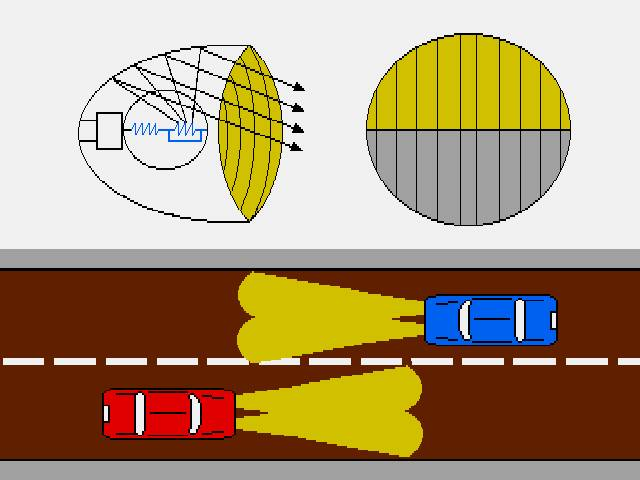

Nel lenticolare, il/i LED deve/devono stare puntati verso la parte alta della parabola, perché è quella la riflettente.

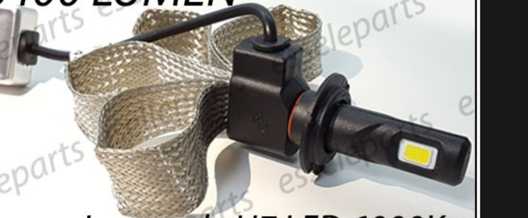

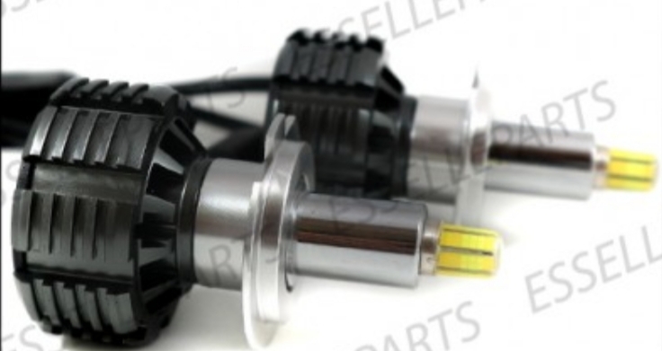

Quello del lenticolare non è la classica lampada con 2 led sui lati ma quello con tutti i led attorno fatto specificatamente per i lenticolare, mentre quello abbaglianti è il classico che si vede sempre , comunque dopo vado dall'elettrauto e se non chiede troppa pecunia li farò montare a lui

Quello con i led su tutti i lati, non va bene per il lenticolare.

Hai preso tutti e due i kit che hai indicato? Se sì, scambiali. Il kit a 360° va bene su una parabola abbagliante (che deve riflettere la luce ovunque), nel lenticolare o nella parabola tradizionale, devi illuminare solo il punto alto, che è quello che poi riflette la luce su strada. Probabilmente nessuno ti avrà lampeggiato perché il lenticolare taglia la luce di suo... Avessi avuto una parabola tradizionale, avresti ottenuto l'effetto aeroporto di Fiumicino :-D
Per farti capire meglio
Grazie, si, ho preso tutte e due le lampade, la 360° però anche in altri siti viene indicata adatta per gli anabbaglianti, a questo punto da come dici è probabile che il problema sia solo di invertirli di posizione, comunque li porto dall'elettrauto e loro sapranno come fare, anche per un po' per il poco spazio e un po' per non mia praticità non riesco ad incastrare le lampade perfettamente
Il produttore mi ha confermato che la 360 gradi va montata sull anabbaglianti
Ora le ho montate comunque seguendo il tuo consiglio ed effettivamente già il montaggio è stato più semplice e veloce, per la resa vedrò stasera
