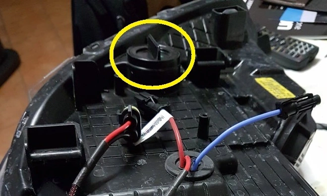

Ti consiglio vivamente di non forare il fanale ma al massimo il tappo in modo da poter ripristinare il tutto in caso di problemi e soprattutto per evitare formazioni di condensa all'interno dello stesso.

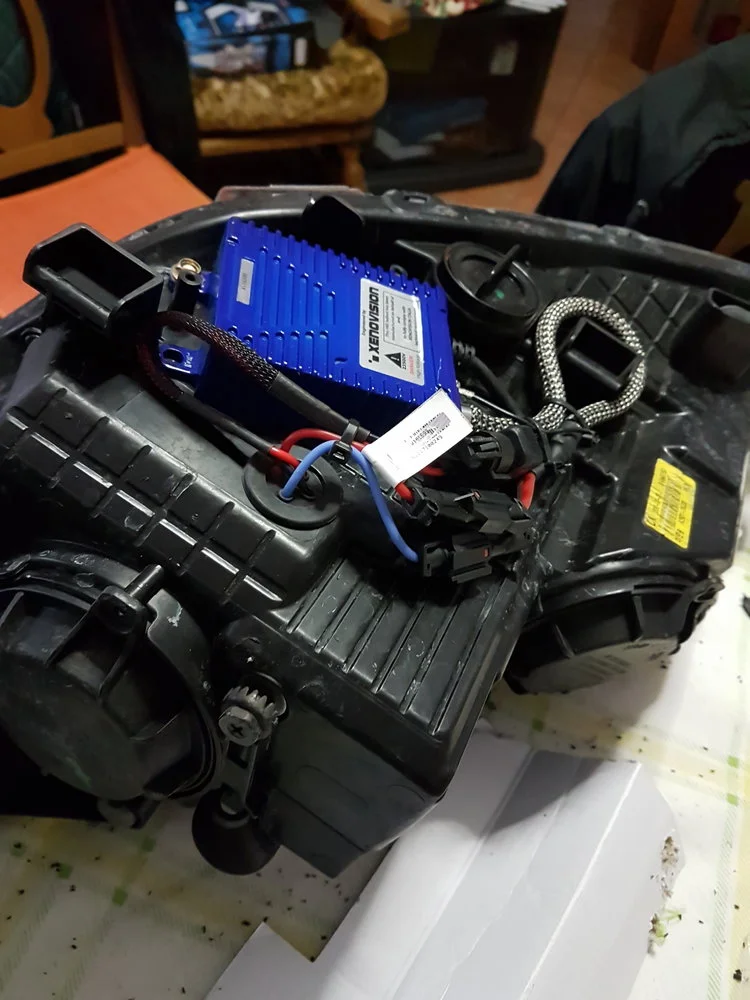

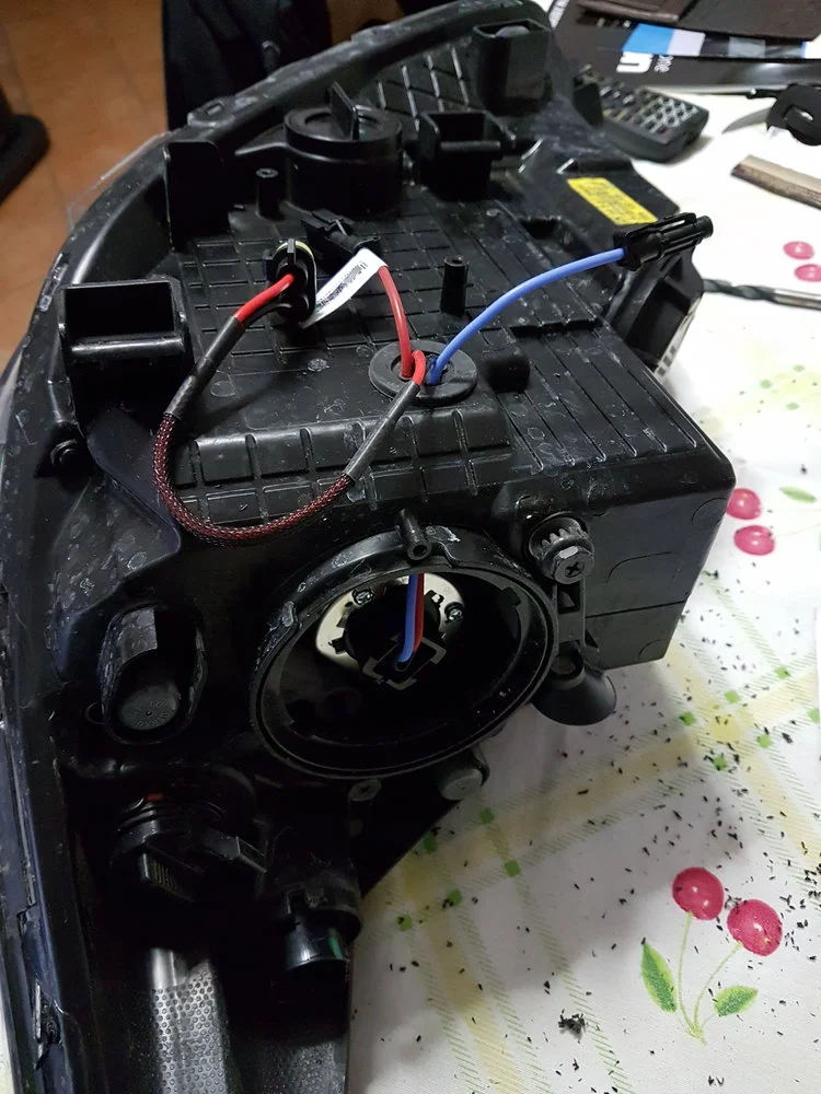

Ho preferito invece fare così, in modo da ottenere una sistemazione assolutamente invisibile. Ho sigillato con del silicone la guarnizione fornita col kit in modo tale da sigillare tutto senza avere infiltrazioni di sorta, e in caso di ripristino, si può richiudere tutto sigillando nuovamente la guarnizione una volta rimossi i cavi.
Complimenti per il lavoro, bello preciso ;)
Presumo sia un tappo filettato questo..
Inutilizzabile per il passaggio dei cavi?
@JACKSUFF grazie mille ;) quella è stata la mia prima mossa, verificare se potessi utilizzare quel foro, mq farci arrivare i cavi era davvero impossibile, a causa sia degli spazi ristretti all'interno del faro,sia per i cavi stessi che risultavano troppo corti. Sarebbe stata la soluzione definitiva!!
