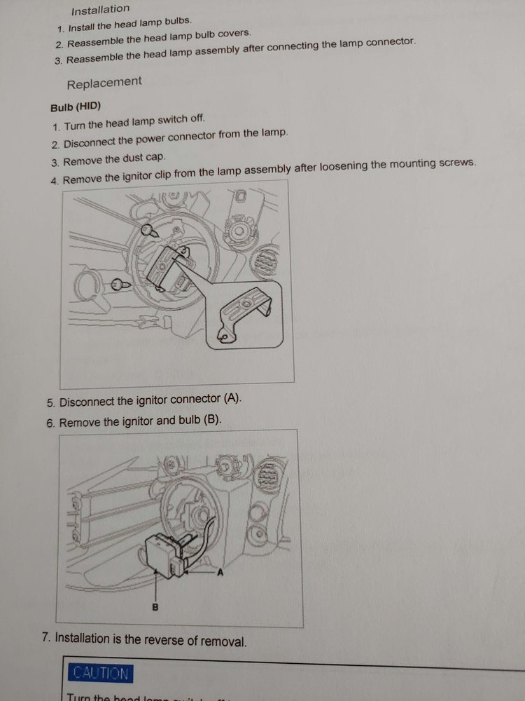

Buongiorno, ho riletto tutto il topic ma nessuno fa riferimenti precisi al montaggio. Mi spiego meglio, volendo sostituire gli anabbaglianti H7 con un prodotto a led, mi aspettavo di mettere le mani nel cofano e fare tutto in maniera immediata. Invece scopro che gli anabbaglianti sono praticamente inaccessibili dal cofano motore... si riesce a malapena a svitare il tappo antipolvere.
Il manuale di officina dice di smontare PRIMA il paraurti anteriore e POI i fari. In questo modo si ha facile accesso.
Tra l'altro, dal manuale scopro che c'è anche una fascetta con due viti che tiene in posizione il blocco lampadina.
Insomma per cambiare da lampadine a led devo smontare mezza auto.
Vi risulta?
No, certo non ci navighi la in mezzo ma si riesce senza smontare nulla... Ricordati però che per gli anabbaglianti devi comparare un adattatore...

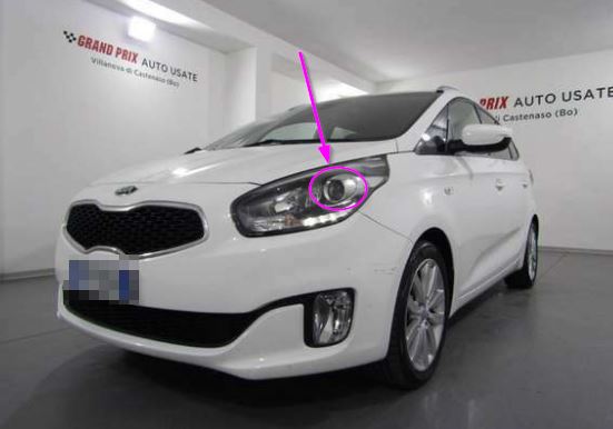

Mi sembra impossibile. Gli anabbaglianti sono quelli lenticolari più esterni, giusto. Questi:
Se si, questi hanno il tappo molto indietro, tra l'altro ostruito da varie cose che stanno nelle vicinanze.
Se poi si aggiunge che c'è da svitare due viti e rimuovere una fascetta... come avete fatto?!? ?
Qui sotto il manuale a cui faccio riferimento.
Hai un modello particolare? Io ho lo stesso identico muso ma tolto il tappo devo solo togliere il blocco elettrico senza viti né fascette
