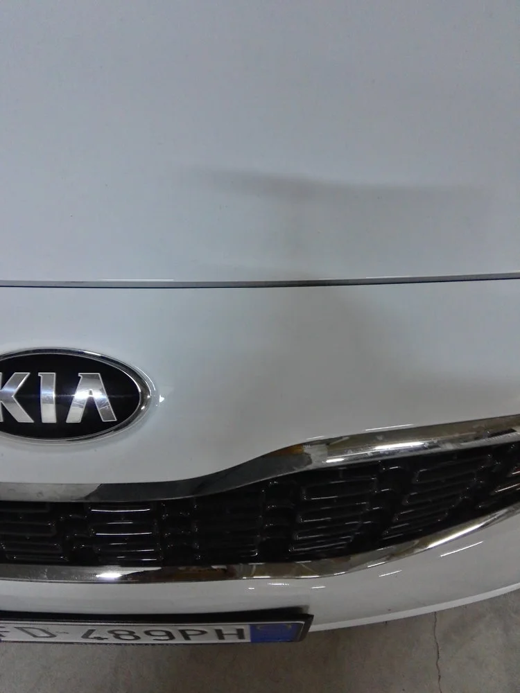

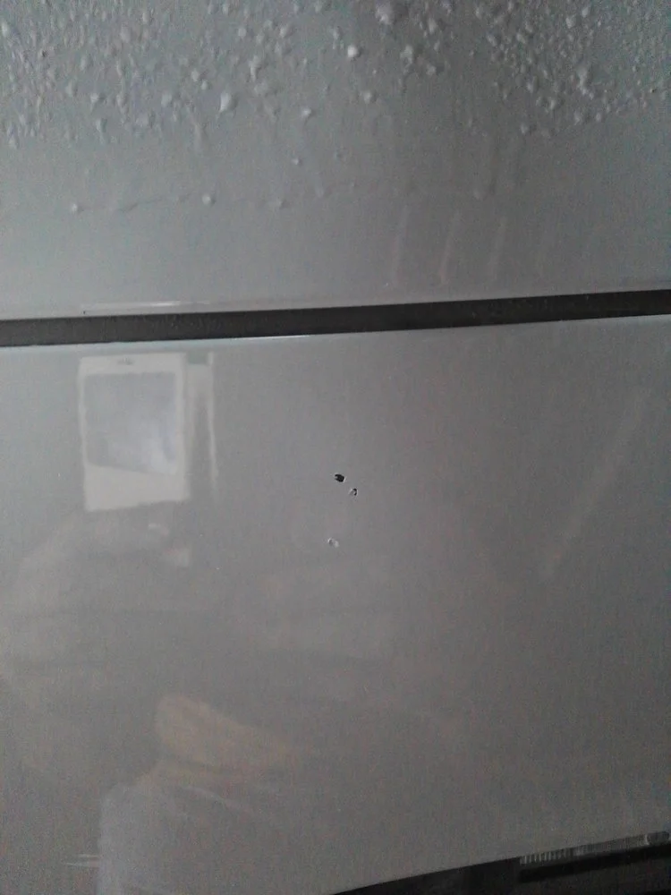

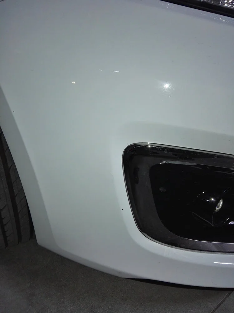

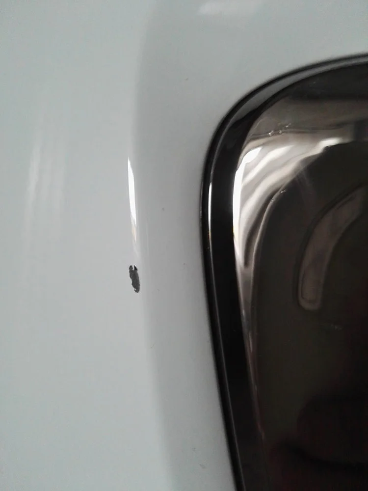

esterni Kit vernice/ritocco cee'd white pearl
non tanto 15Euro ma il risultato del alvoro è solo un palliativo... da vicino si vede il ritocco
queste sono le foto del prima e del dopo
Beh vista la spesa minima mi sembra un buona risultato. Anche perché difficilmente uno va a guardare a 10 cm.
si diciamo che mi rodeva vedere quei segni neri. Poi è la prima volta che ho usato un ritocco quindi mi sono attenuto alle istruzioni, magari con un po di esperienza viene meglio
Anche a me il solo fatto di vedere il fondo nero mi faceva girare le pelotas :D
Il risultato è simile al mio ;)
