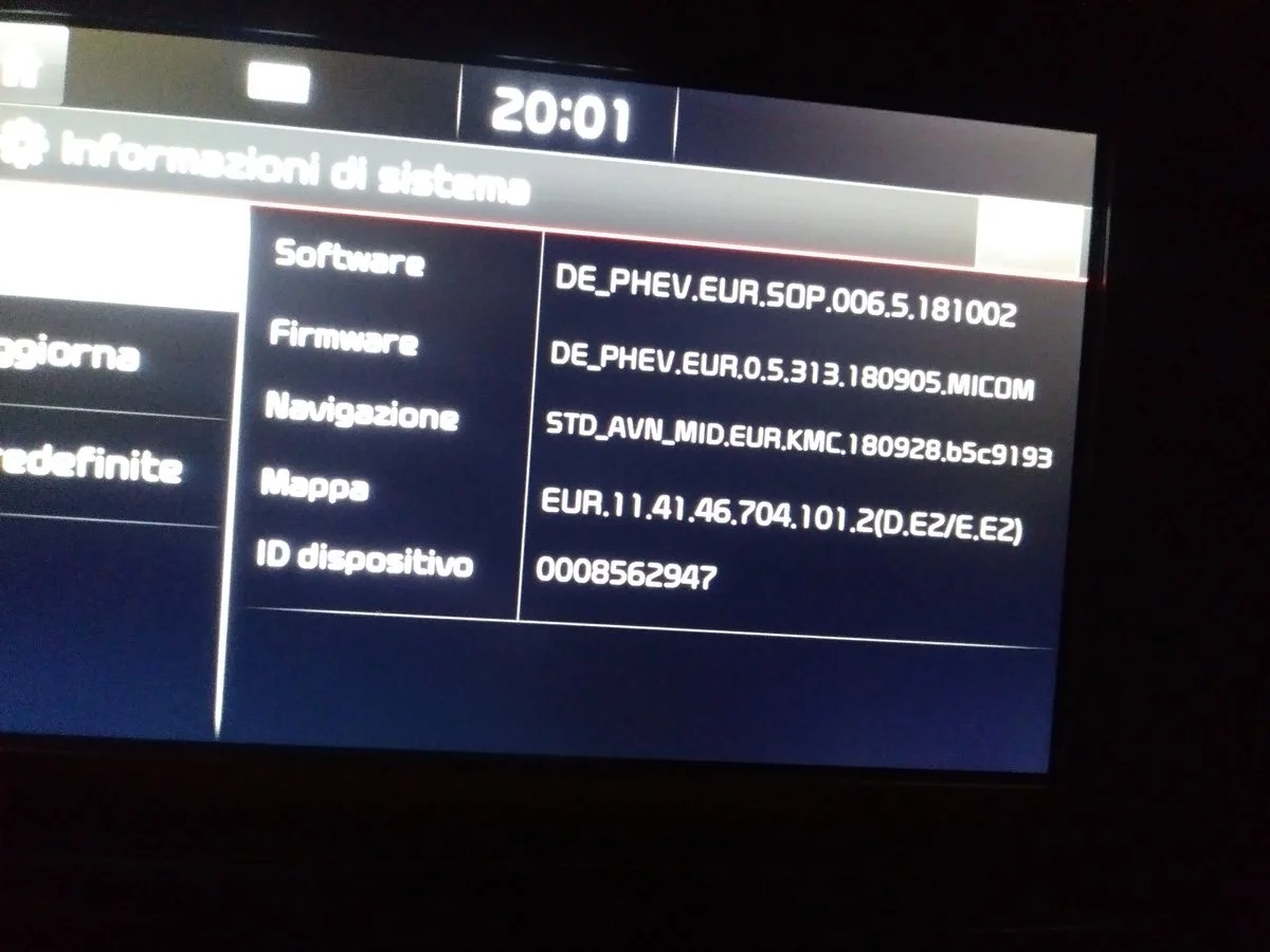

Salve a tutti, arrivato ai 30.000 Km, così come richiesto dall'auto, ho fatto il secondo tagliando. Evidentemente il computer di bordo non considera che percentuale dei 15.000 Km viene fatta in elettrico. Nel mio caso sono più dell'80% considerato l'uso.Dopo soli 3.000 Km con il termico, diluiti in 9 mesi, mi è stato sostituito l'olio con relativo filtro. Su mia richiesta sono state aggiornate le mappe del navigatore, la cui voce spesso, nei pochi utilizzi che ne ho fatto, mi ha invitato a consultare una mappa non sapendo dove si trovasse.
Ecco gli aggiornamenti che mi sono stati fatti
