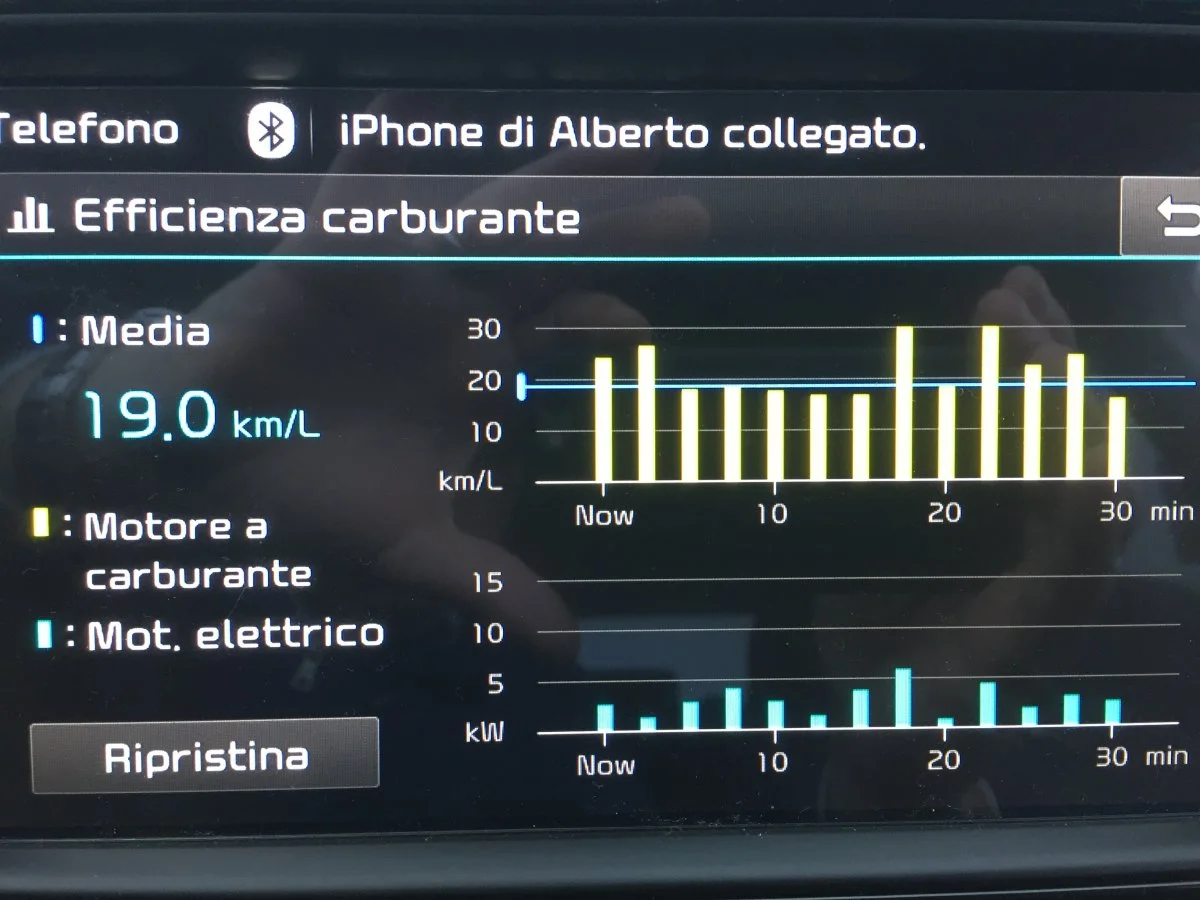

@still lo avevo già scritto io, anche secondo me sono due scale non uniformi.
Più che non uniformi direi che la seconda sembra palesemente sbagliata: il kW misura la potenza istantanea, non un consumo di energia. Il motore elettrico è da 32 kW quella scala che arriva fino a 15 non la capisco
Non uniformi proprio perché uno indica un consumo l'altro una potenza.
La butto lì......e se fosse un errore di traduzione? Avete provato a impostare inglese? Magari viene fuori kWh .....
Anche perché (fondo scala esagerato) non si sale mai sopra i 2 circa.....
Direi di no. Guardando le ultime tre righe sembrerebbe che abbia prosciugato circa 3 kWh in due minuti per tre volte consecutive, il che è impossibile visto che la nostra batteria è da 1,56 kWh
Ok, la scala è in minuti ma mentre quella gialla segna correttamente un consumo in km/l quella blu segna una potenza in kW e non un consumo in kW h. Fra l'altro non potrebbe essere così perché avendo una batteria da 1.56 kW h non potrei consumare 15 kWh in due minuti. Boh
Hai perfettamente ragione non ci avevo pensato, a questo punto non saprei che dire !!

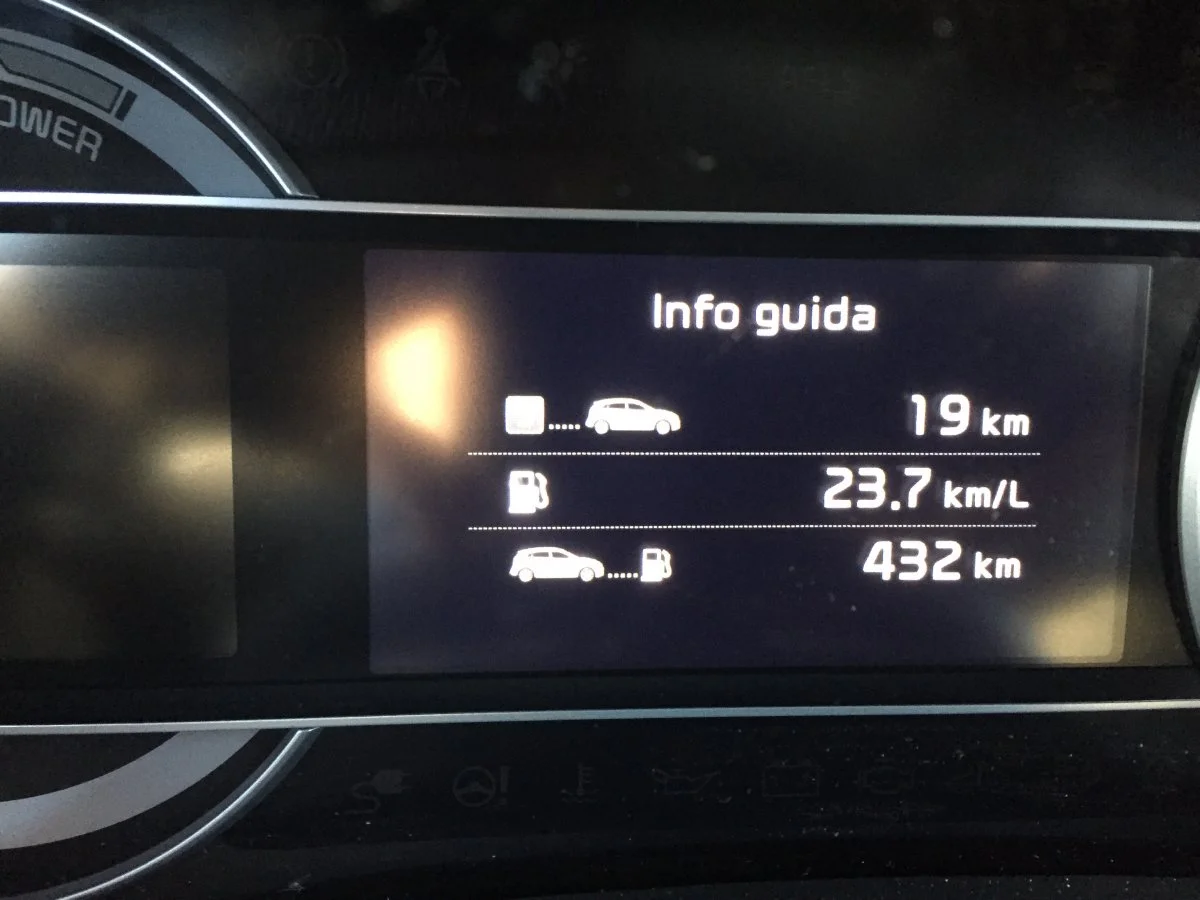

Ora vi faccio ridere....
Anche più di 5kw....pianura.
Rientravo da Savigliano a Torino.
Tutta statale più una ventina di km in tangenziale.
Questo invece è il complessivo di andata e ritorno. Considerate che l’andata l’ho fatta quasi tutta in autostrada a 120 fissi. Ma mi son dimenticato di fotografare il resoconto.
5 persone a bordo.
20 gradi interni.
13 esterni.
Non sono andato al risparmio. Dove potevo schiacciavo. Limiti e traffico permettendo.
Chi ci capisce è bravo: nella tua foto i grafici del termico al dodicesimo e al quattordicesimo minuto sono uguali ma quelli dell'elettrico sono uno il doppio dell'altro

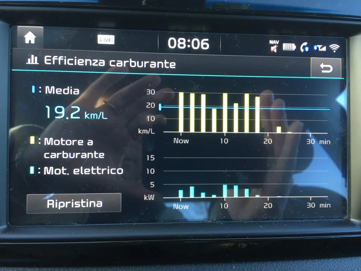

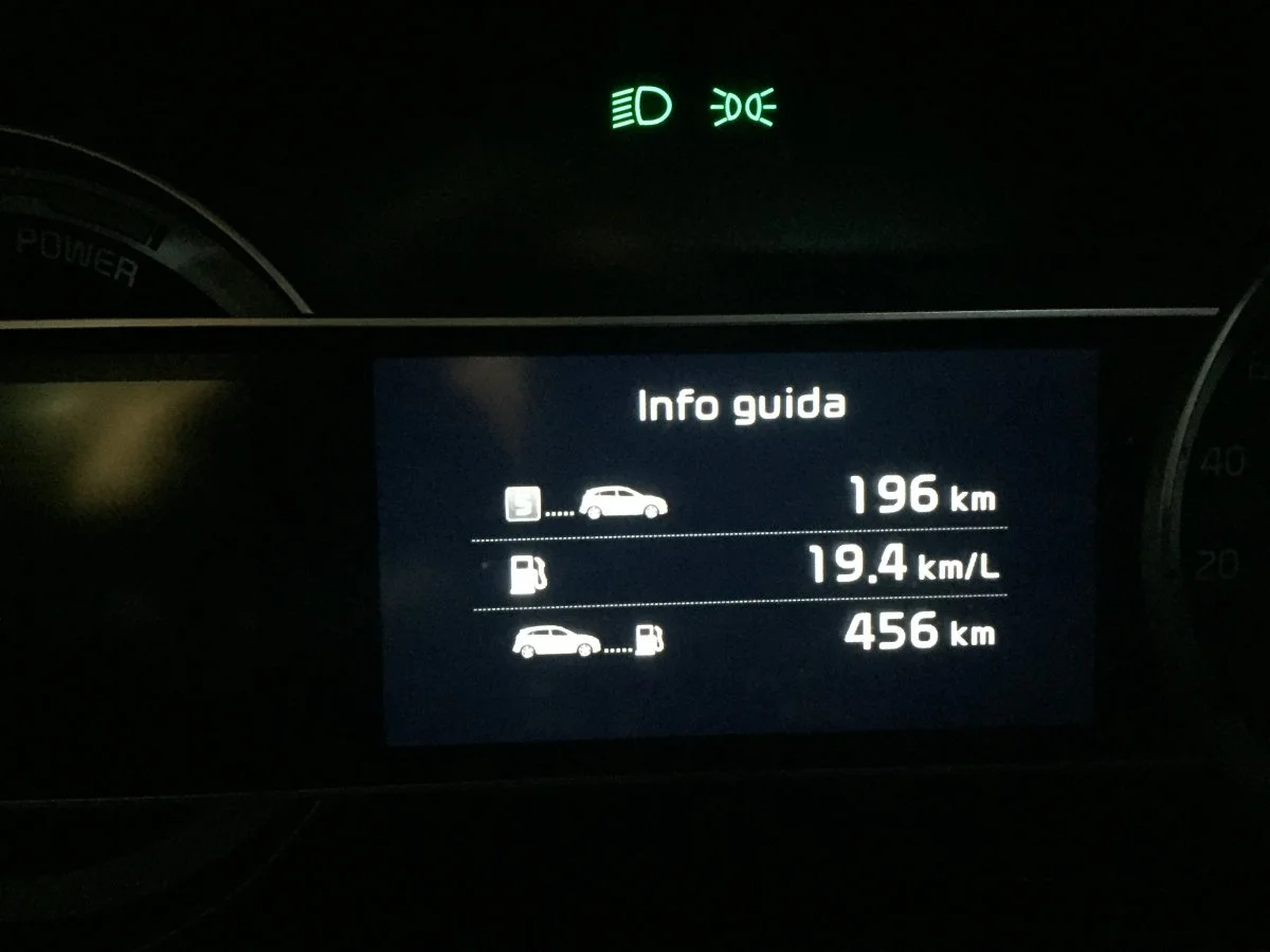

Rieccomi su solita tratta mattutina casa scuola bimbo lavoro.
Primi 3 km città (buco di qualche minuto fermo davanti a scuola) poi tangenziale 15 km e ultimo km città zona industriale.

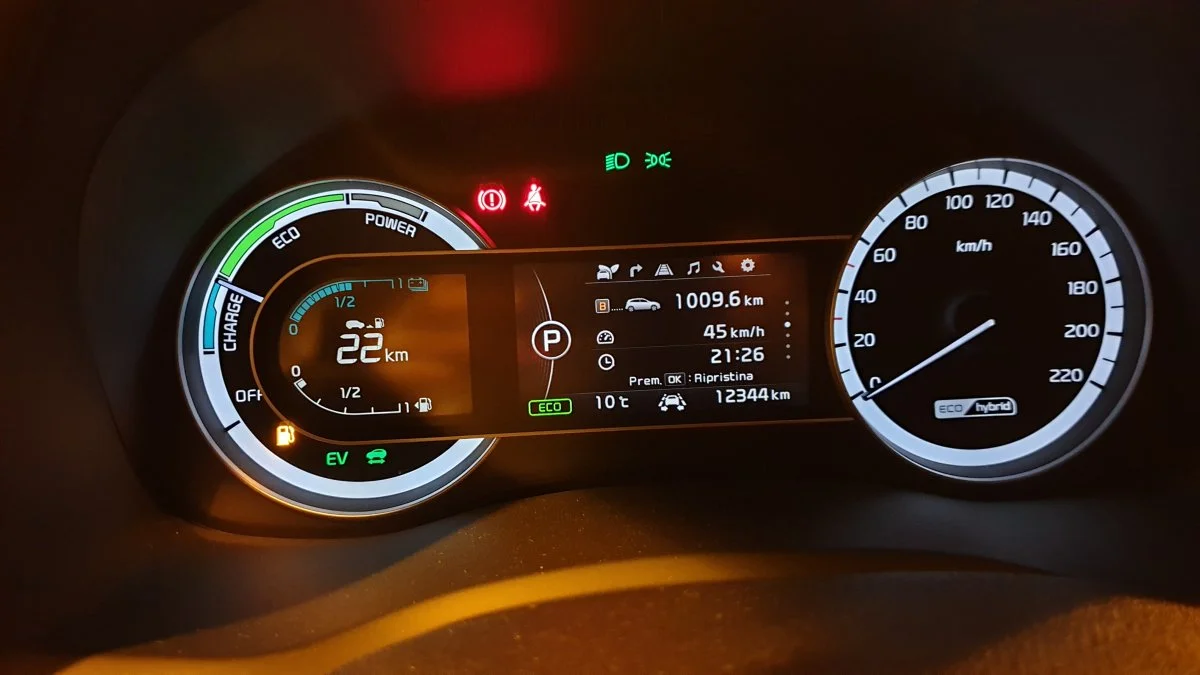

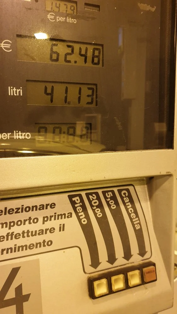

1009 chilometri percorsi con 41,3 litri; 24,43 km/l.
Tangenziali, città, autostrada.
Da ora in poi mi accontenterò di sapere che posso fare più di 1000 km con un pieno, rimandare la sosta al distributore mi mette in ansia, sotto il quarto di serbatoio comincio ad agitarmi...
    63,1 KB · Visite: 251
    56,4 KB · Visite: 263
COMPLIMENTI!:)
E avevi ancora 1 tacca di carburante!!!???
Si ma 22 km di autonomia. Io non sono mai arrivato così a secco.....non è il massimo per la pompa benza.....
Perché? C'erano dentro ancora quaisi 4 litri di benzina, anche più di quanti te ne mettano in concessionaria a macchina nuova. L'unica perplessità riguarda l'eventuale "rimestare nel torbido" del fondo del serbatoio, come autonomia ne aveva ancora per 100 km.
