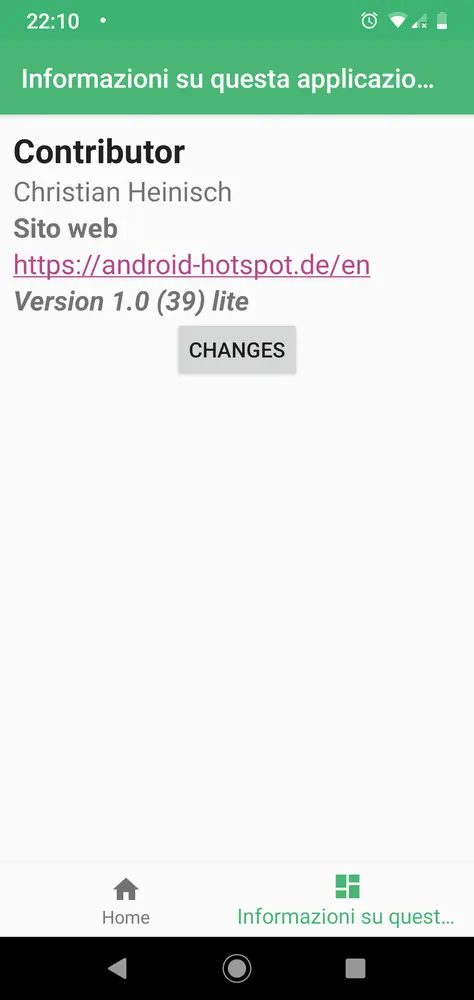

    13,7 KB · Visite: 414
Ho fatto una prova tempo fa, quindi quello che segue è da verificare: con smartphone connesso AA, è comunque possibile la connessione anche in Wi-Fi abilitando l'hotspot. Così facendo potrai vedere gli autovelox sul navigatore della Niro (non su maps di AA), ma non ci sarà l'avviso acustico di prossimità.
