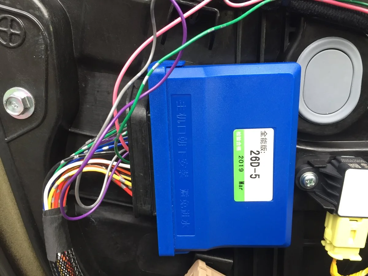

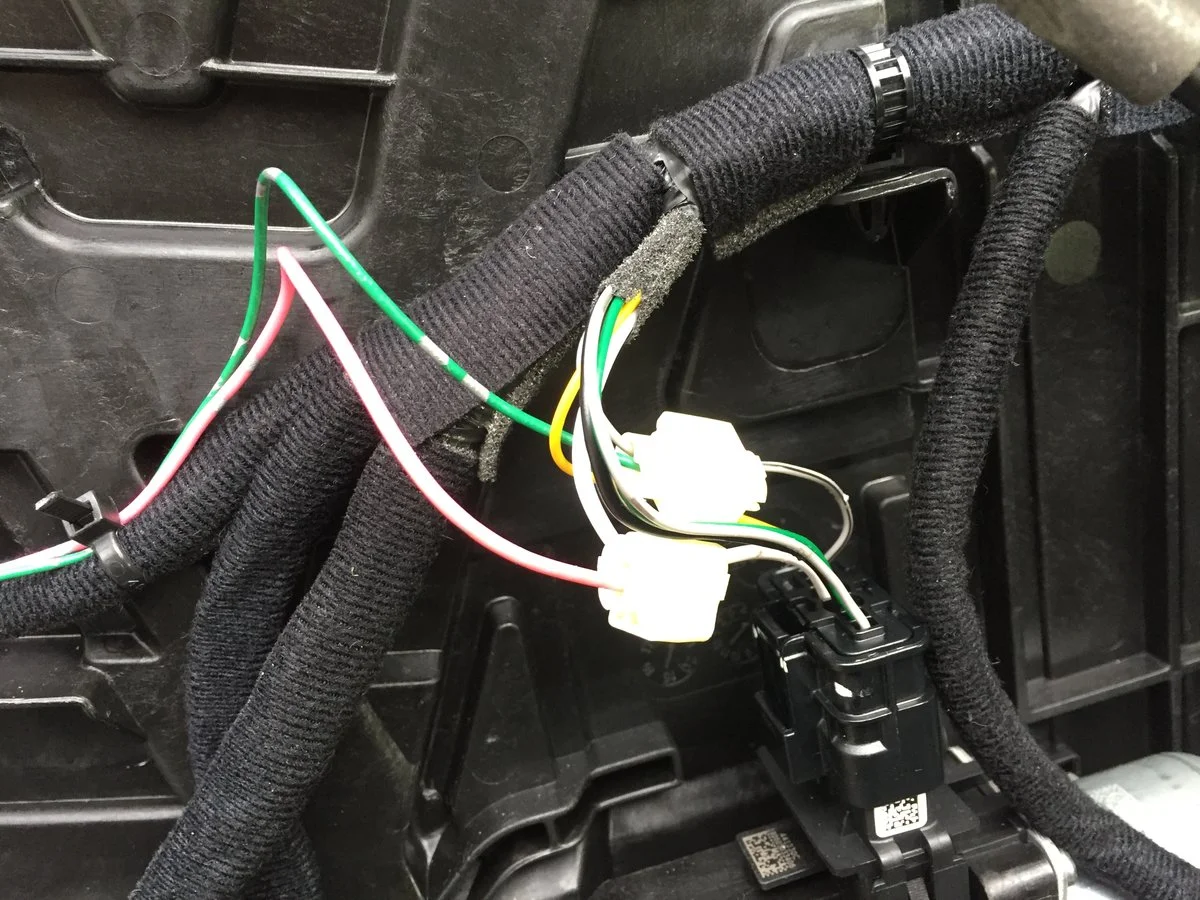

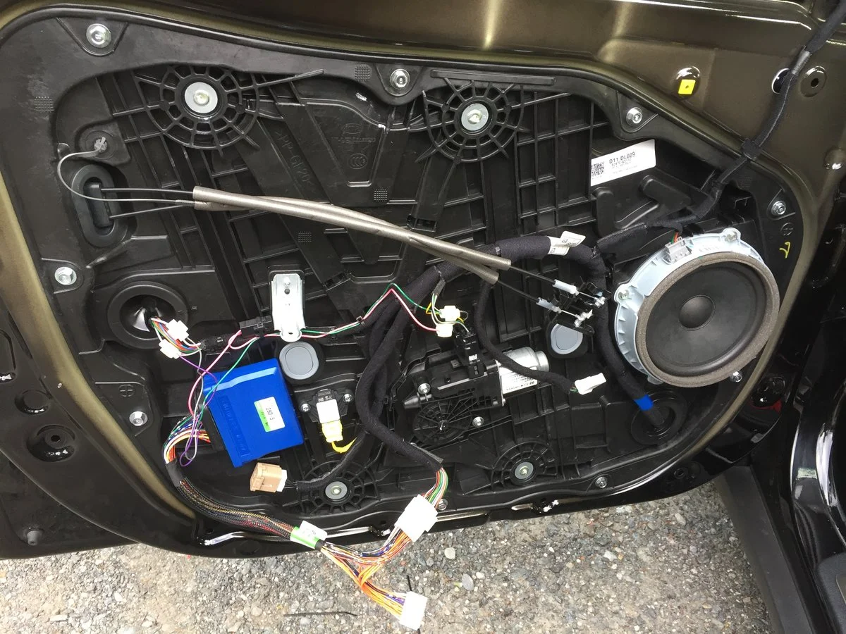

Eccomi!!!

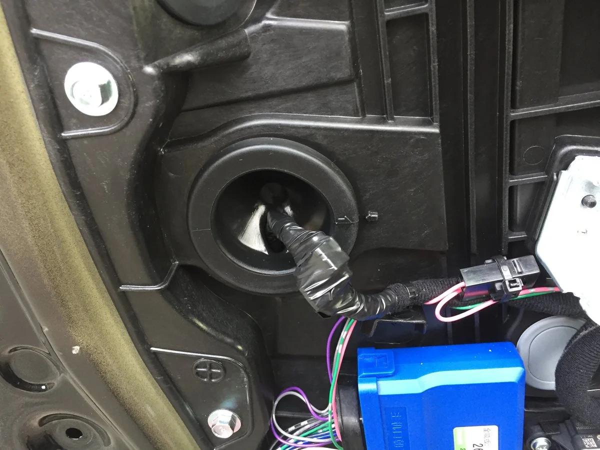

Scusate ma ieri non sono riuscito a postare. Finito il lavoro alla macchina ne ho cominciato uno più incasinato.....configurare nuovo modem Fastweb.....vabbè altro discorso.
Torniamo al modulo.
Funziona tutto!!!

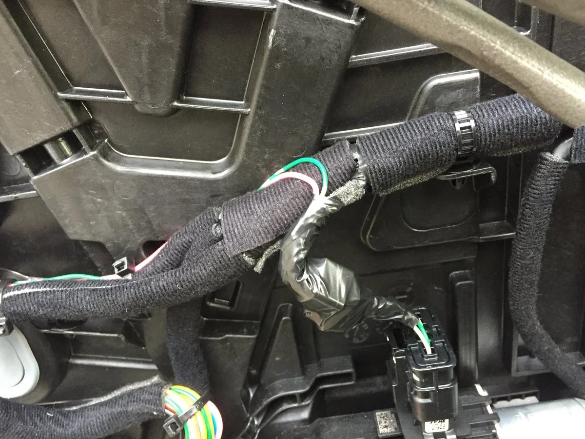

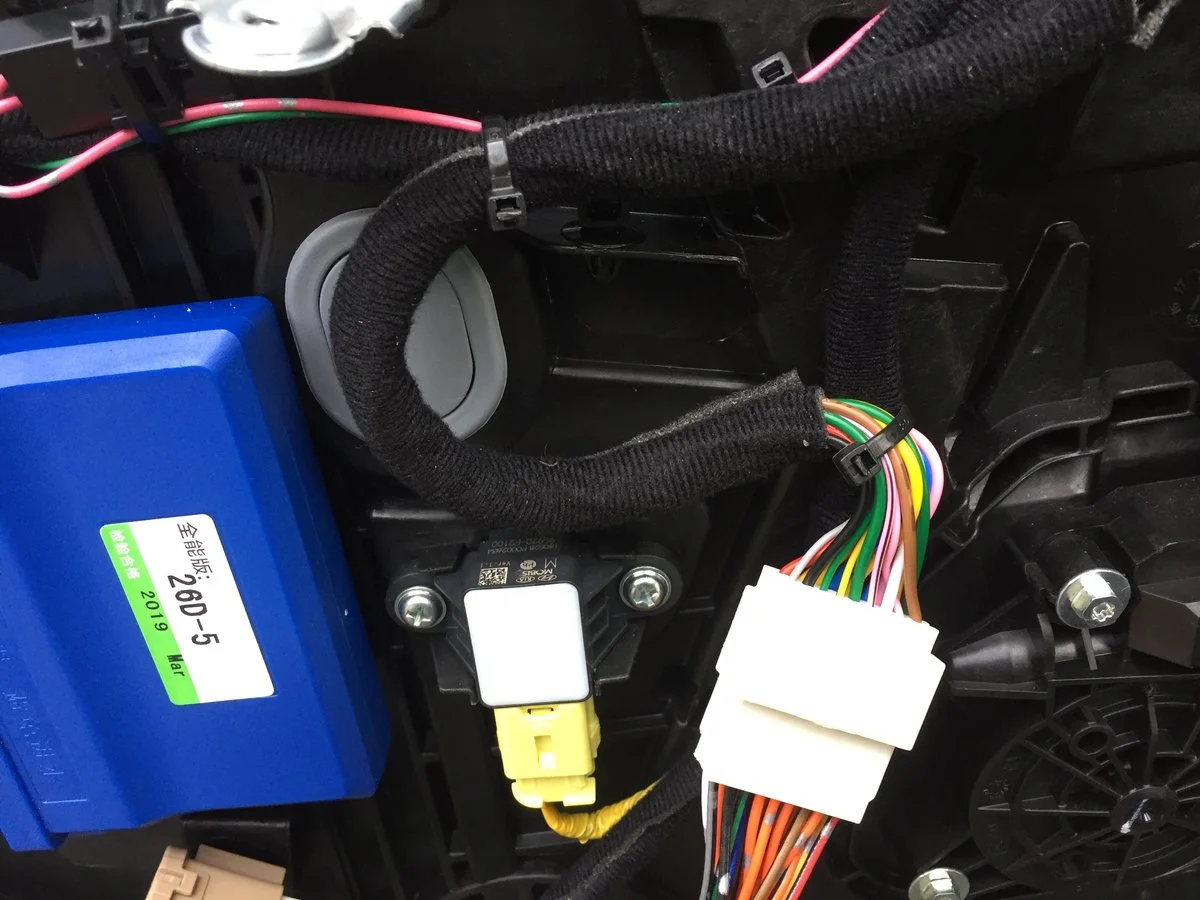

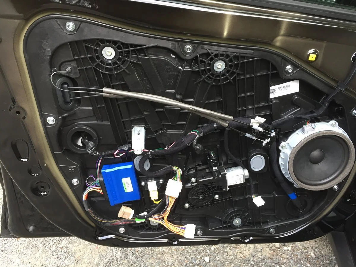

Ecco a voi un po’ di immagini.
Vedi l'allegato 17384 Vedi l'allegato 17385 Vedi l'allegato 17386 Vedi l'allegato 17387 Vedi l'allegato 17388 Vedi l'allegato 17389 Vedi l'allegato 17390 Vedi l'allegato 17391

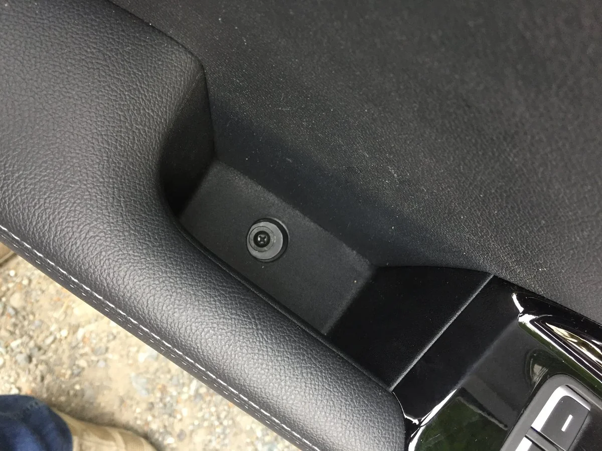

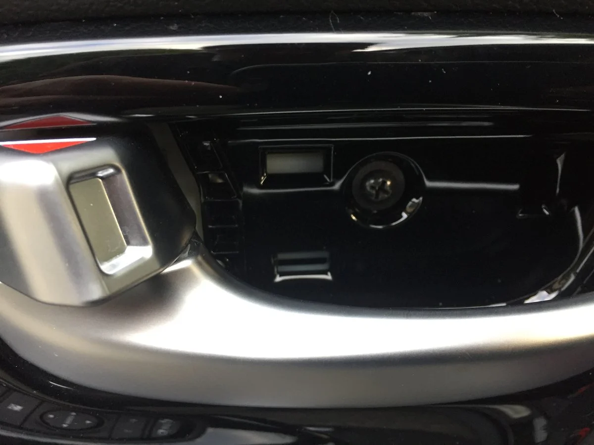

Vedi l'allegato 17392 Vedi l'allegato 17393 Le uniche 2 viti che tengono il pannello porta. Sono “nascoste” dietro pannellini. Quello della maniglia apertura porta è incastrato con dentini. Bisogna usare una leva (in plastica) per aprirlo. Mentre quello del maniglione sotto è solo un pezzetto di gomma appoggiato. Basta la punta di un giravite a taglio sottile.
Tutto il resto del pannello è tenuto insieme dai chiodini. Si comincia dall’alto vicino al triangolo specchio (dopo aver tolto pannello copri specchio) e si procede poi dal lato interno portiera (dove la porta è incernierata al telaio). Si prosegue sotto la porta.
Il pannello si sgancia abbastanza facilmente.
Poi ci sono 2 cablaggi da sganciare (che vanno alla pulsantiera vetri/specchi/chiusura centralizzata) e i 2 cavi di apertura portiera. Questi ultimi hanno uno sgancio rapido comodissimo.

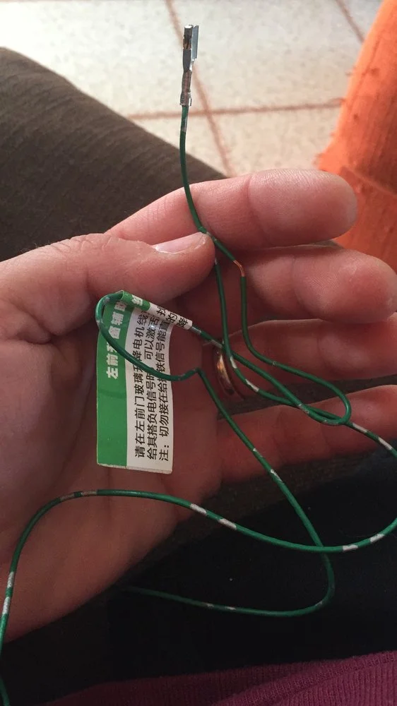

Ah per la cronaca......il tizio russo aveva cannato completamente i cablaggi. Per fortuna prima di cominciare a fare prove sono riuscito a farmi mandare da quel genio cinese di Aliexpress la foto con i cablaggi da usare. Rigorosamente in cinese che grazie a Google Translate sono riuscito ad interpretare.
Ecco la foto.....
Vedi l'allegato 17394

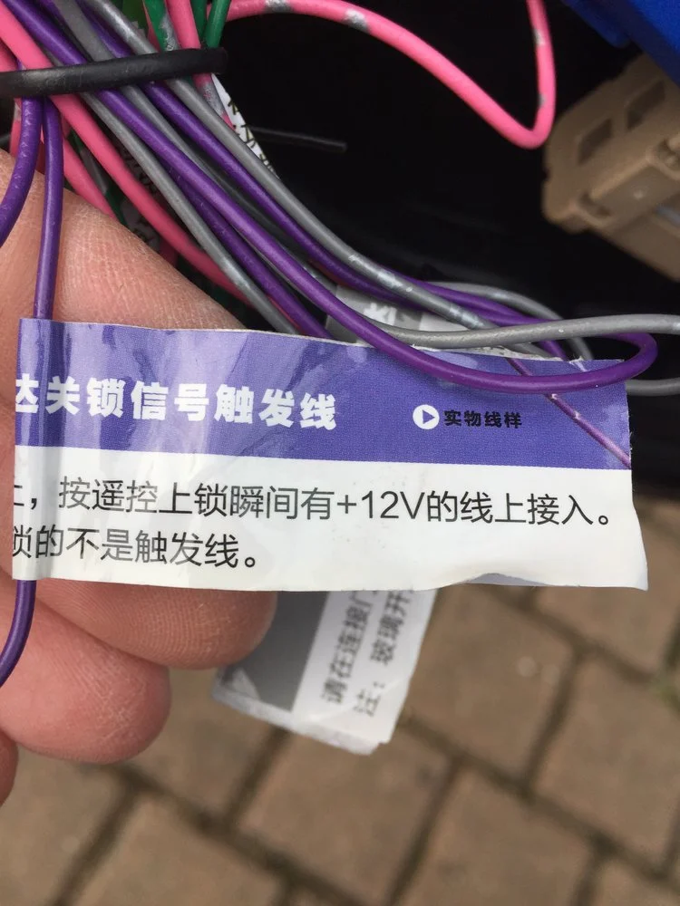

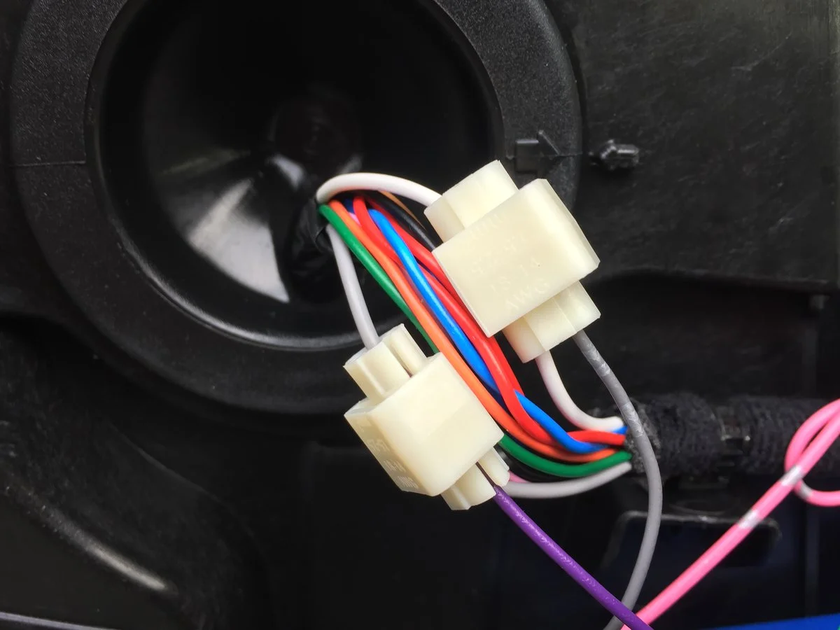

E un paio di foto delle etichette presenti sui cavi dello scatolotto.....
Vedi l'allegato 17395 Vedi l'allegato 17396
Mi sono fatto un file di testo con i cablaggi corretti.
Lo posterò nella guida così se qualcuno volesse mai comprare questo modulo su Aliexpress non diventa scemo come ho fatto io.O se qualche “vicino” si fida sono ben disposto a fare il lavoro insieme
