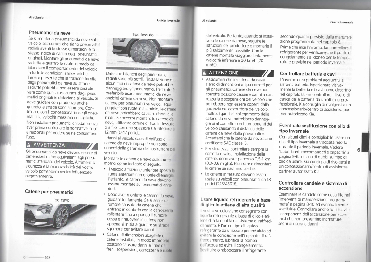

Ciao a tutti,
riporto le pagine del manuale, può essere utile a chi deve ancora acquistarla o la sta aspettando (io son dovuto andare a prendermi il manuale dal concessionario per avere questa informazione).
A quanto pare si possono usare catene, basta che lo spessore sia inferiore a 12 mm.

Quindi se ho ben capito, sulla Niro con cerchi 225/45 R18 posso usare catene da 7mm o calze da neve, giusto?
