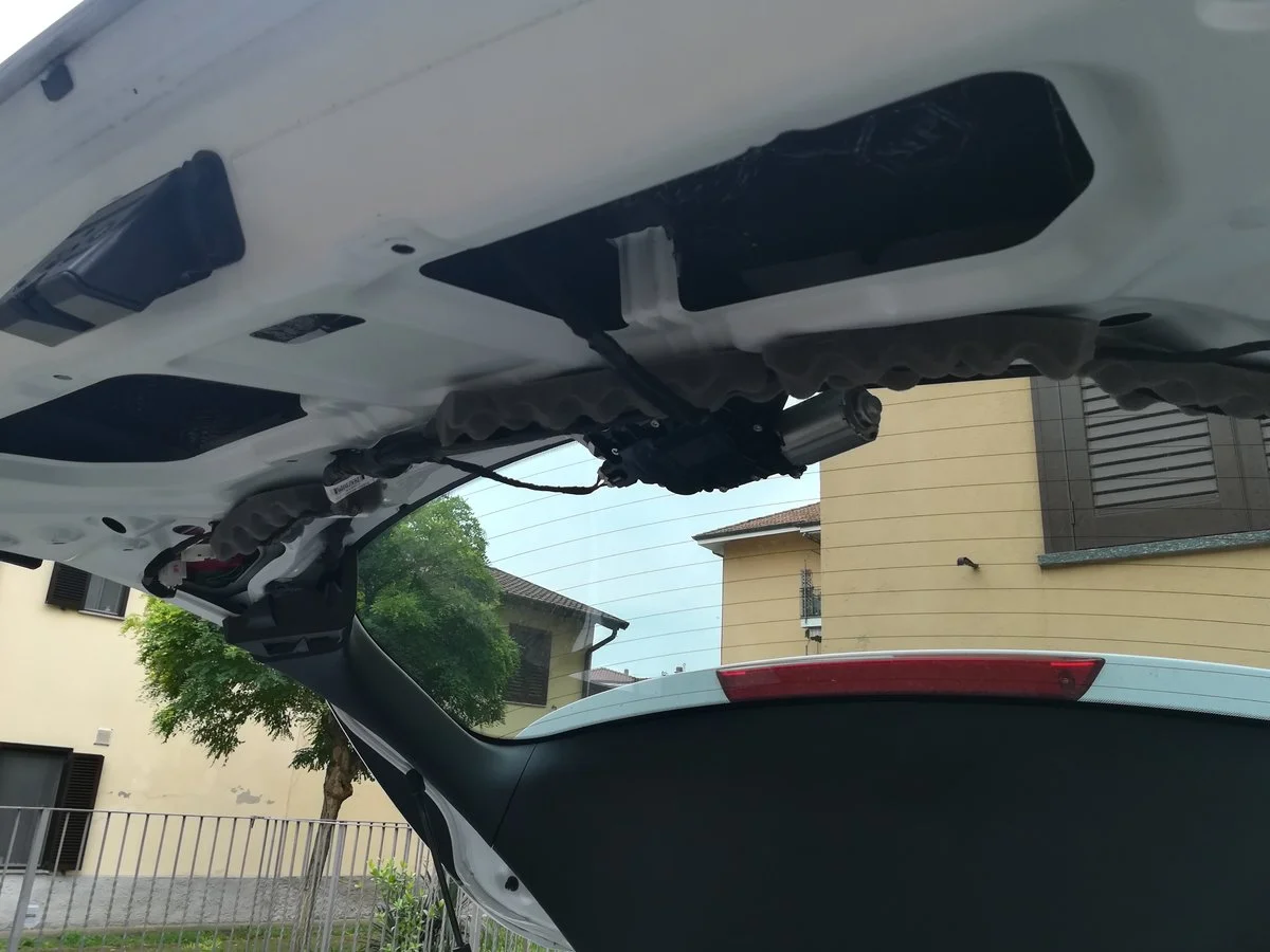

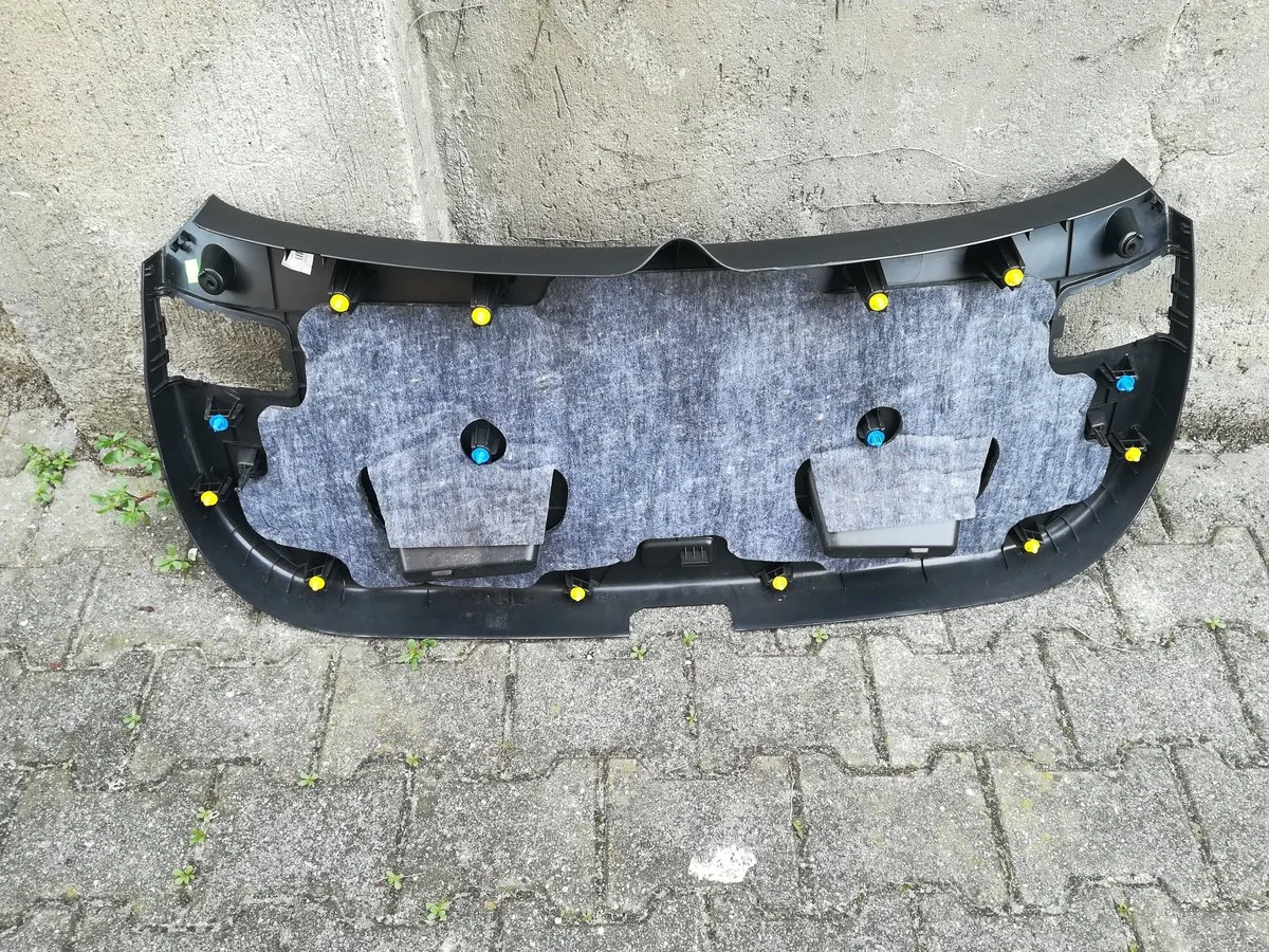

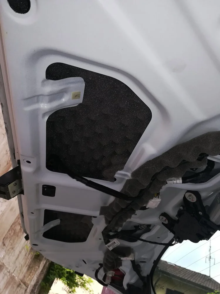

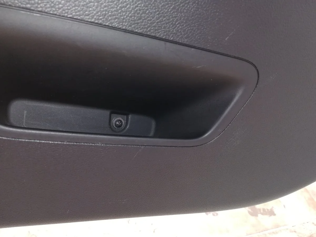

Avendo nel baule un sub "cattivo" ho cercato di insonorizzare anche lo sportello per eliminare le vibrazioni della targa. Dopo aver smontato le 4 viti che lo fissano, Vedi l'allegato 13705 facendo un po' leva sono riuscito a staccare il rivestimento in plastica che, oltre alle viti, ha dei bottoni in plastica. Vedi l'allegato 13707 poi con del materiale antivibrante e con della gommapiuma ho insonorizzate. Vedi l'allegato 13708 Vedi l'allegato 13709...
