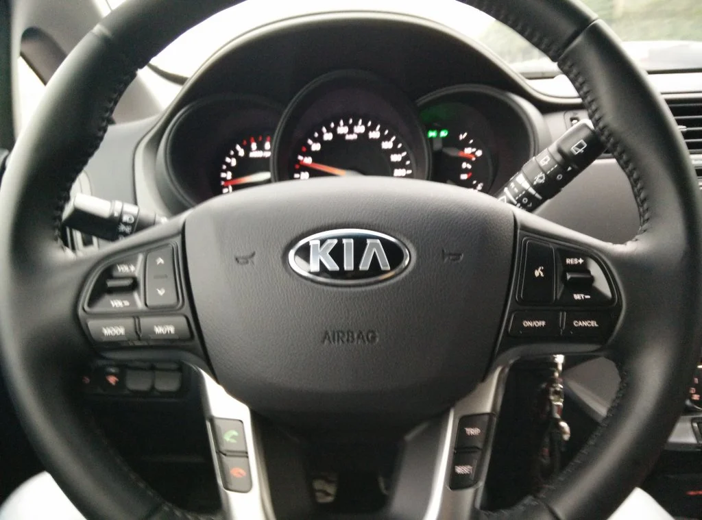

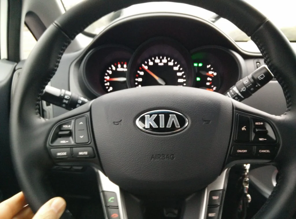

Ecco le foto:
bellissimo il volante cosi'! Chissa' se poi, montando uno di quei navigatori after market che riprendono quelli kia e conservano le prese davanti al cambio e i comandi al volante, si riesce persino a far funzionare il pulsantino dell'attivazione vocale. Se qualcuno di voi modificatori un domani monta una navigatore mi raccomando fateci sapere :D
il pulsante dell'attivazione vocale quindi non funziona? e non c'è modo di risolvere senza cambiare navigatore?
P.S. concordo con sidewinder! lo sterzo così è molto più bello!!! :hungry:
dipende se il navigatore o radio che hai e' predisposto. Io ho la radio vecchia e l'attivazione vocale non c'e' proprio nella radio. Sui navi kia ci dovrebbe essere.
significa che non puoi montarlo sul volante riscaldato (che immagino tu non abbia perche' la venderanno in alaska la versione col volante riscaldato :D )
Dalle mie parti mi sa che non serve..... :D Grazie sidewinder!
