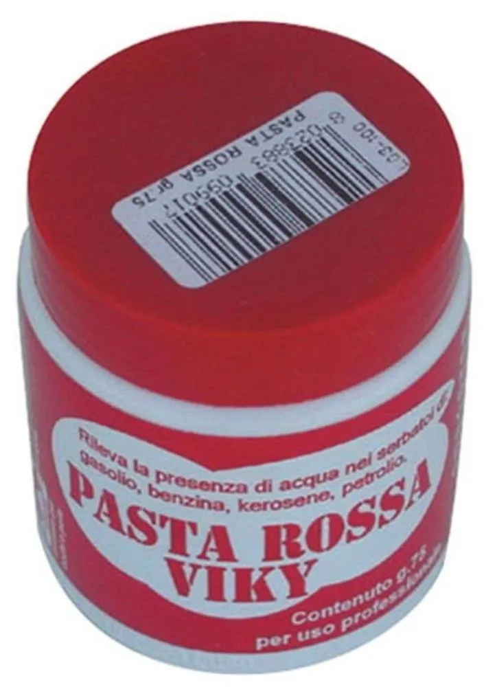

@FrancoMorsiani non devi spendere niente per far verificare la benzina che ti hanno messo ti presenti al distributore e chiedi di far controllare con una stecca misura litri in dotazione a tutti i distributori se il serbatoio e' pulito o se sul fondo c'e acqua o altre schifezze.Come si fa sulla punta della stecca viene messa una pasta rilevatrice di acqua e' di colore verde se c'e acqua nel serbatoio una volta tirata fuori diventa rosa questa e la prova evidente che dentro al serbatoio e presente acqua 5 minuti di lavoro 0€ di costo.

Franco sto parlando del distributore dove hai fatto rifornimento non del tuo serbatoio,che e palesemente pulito visto che la niro e nuova ti porti dietro la benzina nella tanica cosi fai la doppia verifica, anche se falsata dal fatto che se hanno pulito il tuo serbatoio se c'erano impurita visto che l'acqua e piu pesante della benzina non la trovi certamente.Questa estrema razio serve nel caso kia ti faccia pagare il lavoro.
