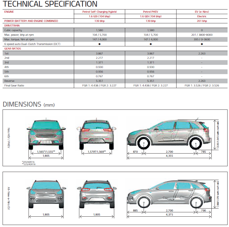

Sì, i rapporti riportati sono corretti. Quelli riportati sono i rapporti delle varie marce, ma il cambio del Niro ha due rapporto finali diversi:
1st, 2nd 3rd, 4th - 4.438:1
5th, 6th, Reverse - 3.227:1
che portano le varie marce ad avere i seguenti rapporti finali (approssimati...ho fatto un po' velocemente):
1st - 17,18:1
2nd - 9,84:1
3rd - 6,08:1
4th - 4,19:1
5th - 3,08:1
6th - 2,48:1
Reverse - 17,53:1
1st - 17,18:1
2nd - 9,84:1
3rd - 6,08:1
4th - 4,19:1
5th - 3,08:1
6th - 2,48:1
Reverse - 17,53:1
