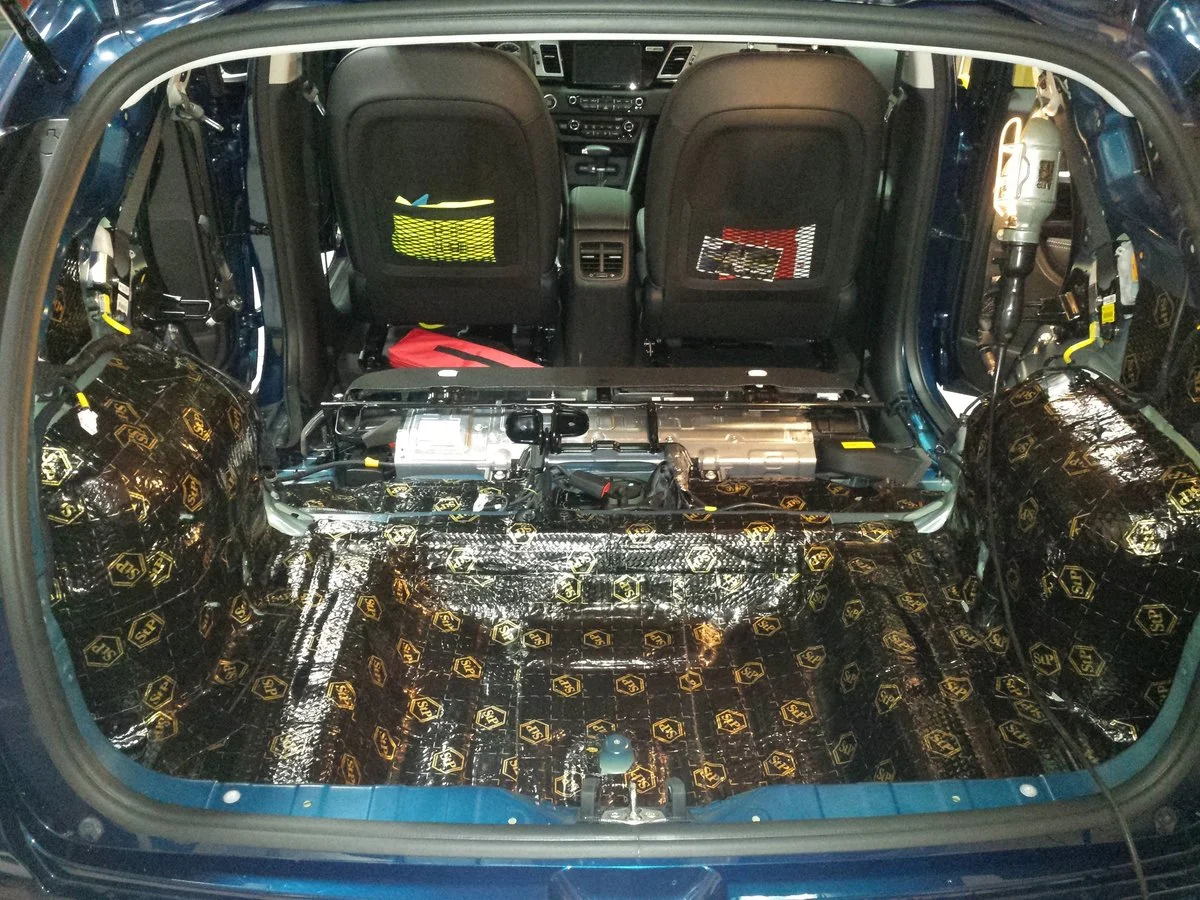

Secondo me quelle dietro nel baule sotto il portellone sono prese che servono a compensare la pressione interna. Mi spiego: quando si aprono o chiudono le portiere si crea depressione/pressione che può essere fastidiosa; quando è in funzione il clima (senza ricircolo) deve esserci per forza un'uscita d'aria dall'abitacolo, altrimenti non funziona. Questo il mio pensiero...
