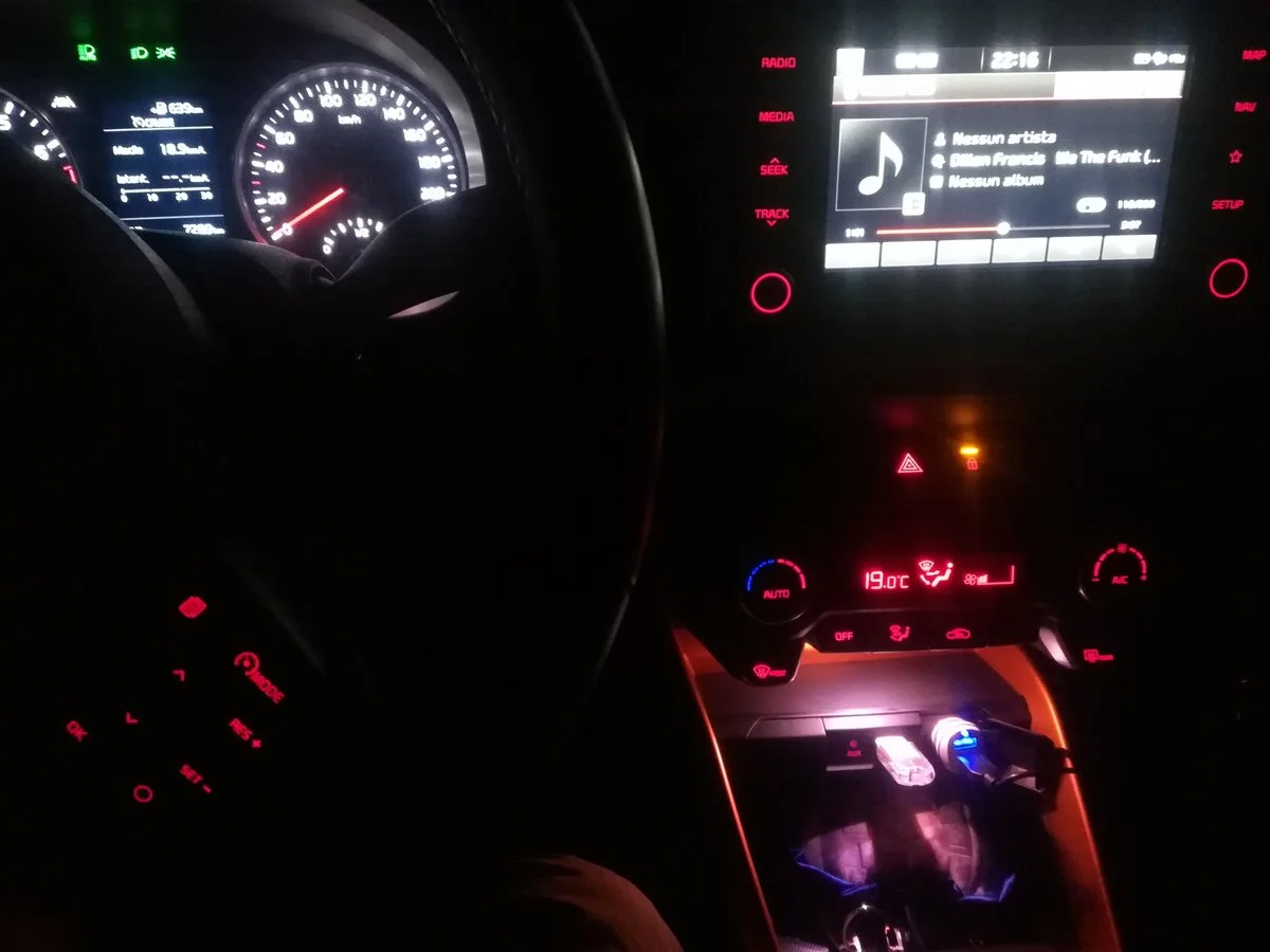

Ciao a tutti.ho voluto mandarvi Delle foto dell'interno della mia stonic
.prima di tutto ho messo una illuminazione sul vano sotto cruscotto per illuminare USB e presa di corrente, poi ho sostituito le luci plafoniera con lampadine a led e prossimamente led anche sottoplancia zona pedaliera e passeggero che funzionano solo all'apertura della porta...illuminato anche il vano portabagagli
..per finire ho installato nel doppio vano un subwoofer amplificato della macron con filtri per gli altoparlanti anteriori...non ci credevo ragazzi ma ne vale la pena ...secondo me !!!! Buona serata a tutti.Vedi l'allegato 13342
Ciao, come hai fatto ad illuminare la console centrale? sto cercando anche io di fare una cosa del genere ma non trovo nessuna discussione...
Ho incollato una striscia di 3 led sotto i comandi della climatizzazione poi i due fili negativo è positivo me li ha messi l'elettrauto collegati all'apertura delle luci .. Poi ho preso un pennarello indelebile rosso il colore della strumentazione..
