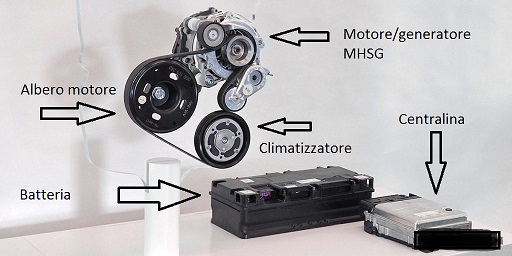

Se il sistema mild hybrid è fatto come si deve, non ci sono nè alternatore nè motorino di avviamento. Il lavoro è tutto a carico del MHSG (motore-generatore), e la batteria a 12V è dedicata esclusivamente ai servizi dell'auto.
Questo è uno schema-tipo di un mild hybrid. Se non ricordo male, dovrebbe essere WV. Ma alla fine la sostanza è quella, non cambia granchè da un costruttore all'altro. A meno che non si decida in fase di progetto di collegare direttamente il motore elettrico all'albero motore.
Al posto del climatizzatore potrebbe esserci la pompa dell'acqua, oppure potrebbe essere tutto collegato alla stessa cinghia (più probabile).
Credtemi, posto l'immagine non per fare il saccente, ma per fare in modo che tutti si sappia di quale aggeggio stiamo parlando...

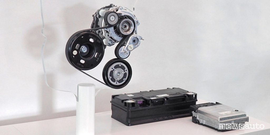

Sistema completo mild-hyrbod composto da alternatore reversibile Mild Hybrid 48V, batteria e centralina di gestione Volkswagen Golf 8
Sistema completo mild-hybrid completo di alternatore reversibile Mild Hybrid 48V, batteria e centralina di gestione installato sulla Volkswagen Golf 8

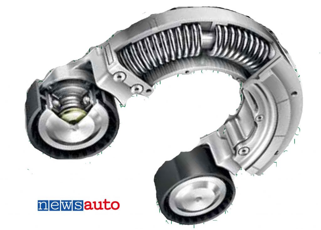

Questo alternatore reversibile è facilmente riconoscibile dal doppio tenditore della cinghia, necessario a causa dell’inversione della coppia motrice in trazione e generazione elettrica.
Tendicinghia dell'alternatore reversibile mild hybrid MHPV
Tendicinghia dell’alternatore reversibile mild hybrid MHPV
