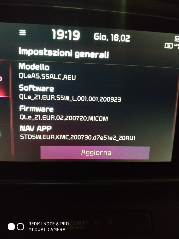

Non appena risalgo in macchina faccio una foto alla versione del software, così la potete confrontare con la vostra.

Vi allego la versione del software installata sulla mia Sportage. Tenete conto che è andata in produzione lo scorso Novembre, quindi dovrebbe (e sottolineo dovrebbe...)essere aggiornatissimo.
