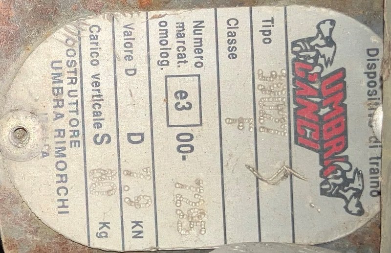

Il carico verticale massimo sul gancio lo trovi sulla targhetta obbligatoriamente apposta direttamente sul gancio, insieme agli altri dati obbligatori (vedi esempio sotto 80 Kg), Il valore D è un valore fittizio, che serve per calcolare la massa rimorchiabile del veicolo, ma è già riportata sul libretto dell'auto (O.1 - frenato / O.2 - non frenato)
