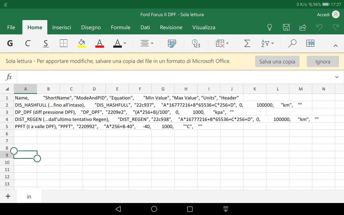

Screenshot_20190120-172724.webp Ragazzi, ancora io.... Ho ritrovato sul tablet una sintesi di quel lavoro. Lo allego, con due spiegazioni.
ATTENZIONE non usare quanto allegato con la niro. É solo UN ESEMPIO dedicato a Un TDCI Ford del 2006.
Ora le spiegazioni del caso : è un piccolo set di 4 PIDS specifici per l'analisi dei parametri FAP; il Name del parametro è in linguaggio umanoo_O, e consente di capire ciò a cui si riferisce. Il txt fu sviluppato insieme al csv, come aiuto per l'importazione in Torque.
P. S. Abbiate pazienza ma non consente di allegare csv; ho fatto uno screenshot e lo allego così.
Comunque aiuta a capire ... ...
