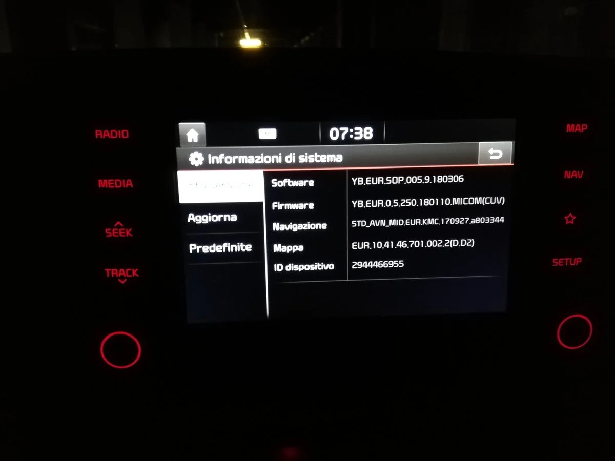

Che lungaggini! Che versione ti hanno messo del software e co? Io portata qualche settimana fa e nessun aggiornamento. Ciao!
L importante è che abbiamo riscontrato il problema

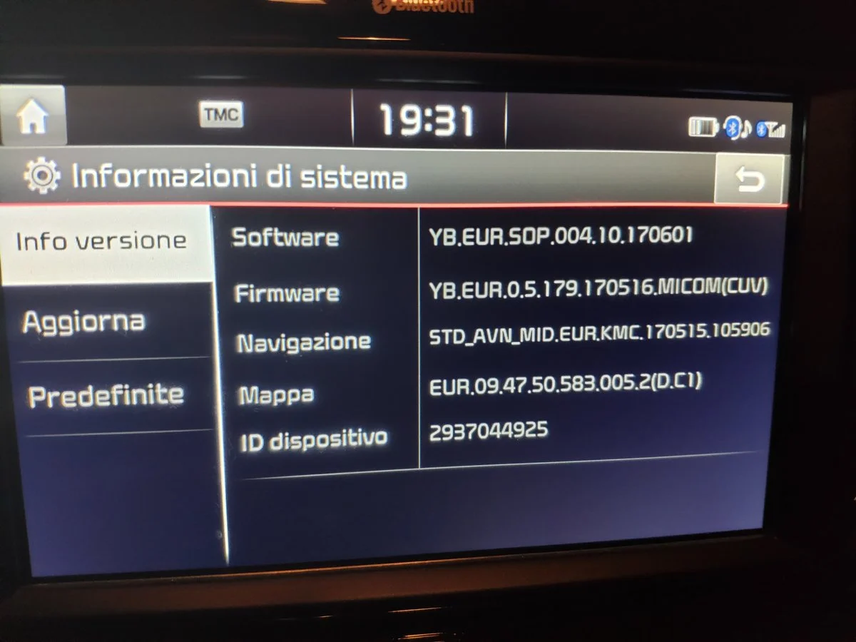

@Talen questo è il software installato, calcola che la mia è una delle prime prodotte aveva ancora le mappe del 2017.
Eh cavolo, anche la mia è una delle primissine. A me non hanno fatto un cavolo. Maledetti, che palle. Bisogna starci addosso proprio.
