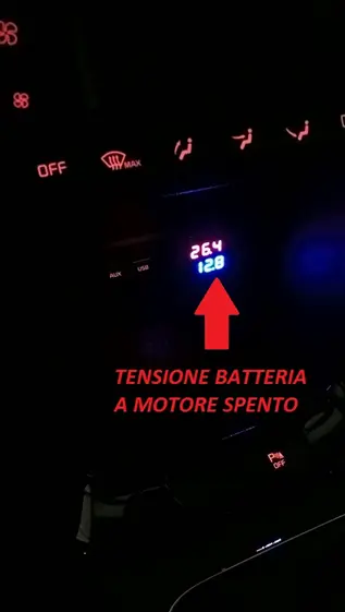

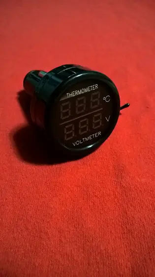

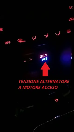

Purtroppo, IMHO, un alternatore efficiente ed una batteria in buono stato non garantiscono la costante, completa ricarica di quest’ultima, soprattutto in inverno :(. L’assorbimento delle utenze principali ed ausiliarie (alcune sono alimentate ininterrottamente, a propulsore spento e vettura parcheggiata) è tale da costituire un continuo stress per il povero accumulatore. Brevi percorsi urbani e l’utilizzo dell’ISG non fanno che peggiorare la situazione. Personalmente, per allungare la vita della batteria, consiglierei di sottoporla ad una ricarica lenta di 12 – 18 ore circa (senza scollegarla dalla vettura, of course) ogni 3 mesi. Per sicurezza, non sarebbe sbagliato tenere sotto controllo le tensioni in tempo reale con un piccolo - ed economico - voltmetro da applicare ad una delle due prese a 12 Vcc anteriori:
