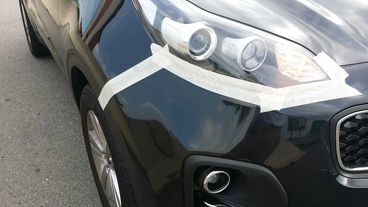

Ciao amici, vi confermo che oggi sono riuscito a risolvere il problema.
Come segnalato da altri membri vi confermo che il problema del fischio aereodinamico risiede nella congiunzione tra il parafango e paraurti lato destro/passeggero (vedi foto).
Problema risolto con della gomma piuma inserita negli spazi curando anche la parte sotto ai fari.
Tecnici dell'officina gentili e professionali. Ora posso godermi la mia Sportage!!! Vedi l'allegato 4587
No vabbè! Sei un grande ad aver postato...grazie.
Ho lo stesso problema riscontrato dopo che il carrozziere mi ha fatto dei graffi...adesso vado a colpo sicuro ed incrocio le dita.
Mi hai reso la giornata felice...mi ero annebbiato sentendo quel rumore da 3-4 gg ;):applausi:
