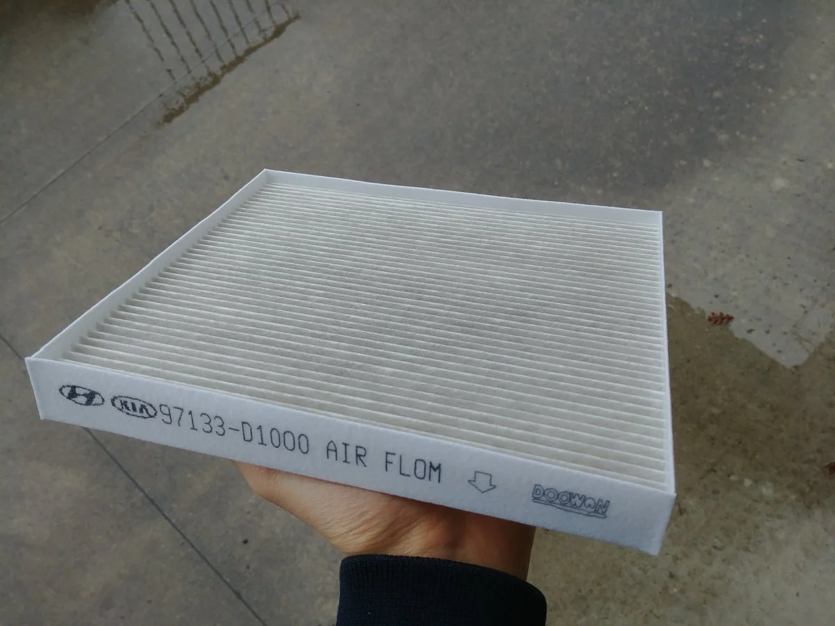

Non mi sembra proprio, quello in foto è il mio, hanno anche scritto "Flom" al posto di "Flow", non so perché ma non mi da grande fiducia:D
    136,9 KB · Visite: 465
Alla tastiera del cinese mancava il tasto della "W" e lui l'ha rimpiazzato con quello di una lettera simile (peccato fosse al contrario) :D...

Ho misurato al volo il mio filtro e.... il Mann non ci starà mai, è più alto di 5mm (28 contro i 23 di quello di serie) e nelle guide c'è forse 1mm di margine.
Chiederó se hanno anche altre marche/modelli della dimensione esatta, non vedo molte alternative:D
Strana sta cosa io il mio me lo sono cambiato da solo con quello mann e ci e' entrato benissimo,prova con zaffo verificando le misure che hai preso sul tuo.
Hai ragione, ero ubriaco quando l'ho misurato giorni fa, il Mann da te linkato è perfetto, errore mio, pardon:)
Fatto, sostituito. La differenza anche solo a guardarli si nota subito, infilando un dito tra due pieghe di quello di serie si vedeva attraverso, con il Mann decisamente no, il "tessuto" sembra ben più spesso e fitto, mi da un'ottima impressione.
