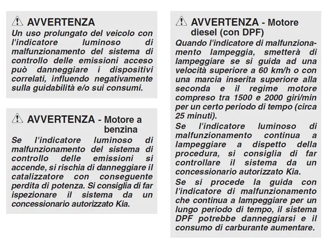

Non necessariamente. La rigenerazione del DPF parte quando si verifica una serie di condizioni ben precise. Certamente, sul libretto della tua Sportage (come su quelli delle altre vetture) è indicata la procedura "soft" per forzare la rigenerazione con vettura in movimento, in caso in caso di filtro intasato... questo è un estratto dal libretto della Cee'd:
Se la cosa non andasse a buon fine, sarebbe necessario portare la vettura in officina, dove viene effettuata una rigenerazione forzata "service". Normalmente, in questi casi, si procede alla sostituzione del lubrificante motore - ritenuto eccessivamente contaminato da gasolio - e del relativo filtro (in pratica, si tratta di una specie di tagliando anticipato).
Vedi l'allegato 15289

In due parole, la rigenerazione si verifica quando, ovviamente, il DPF "si sta intasando". La ECU (la centralina) avvia il processo quando riceve un segnale relativo alla differenza dei valori delle pressioni rilevate a monte e a valle del filtro (c'è un sensore differenziale di pressione con due punti di misura). Superata una soglia preimpostata - ed a patto che siano soddisfatte alcune altre condizioni - la rigenerazione può partire. Il processo è "trasparente" per chi guida e non si può determinare a piacimento. Si può soltanto "forzare" come da indicazioni riportate sul libretto (vedi post precedenti, please).
