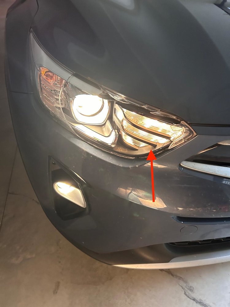

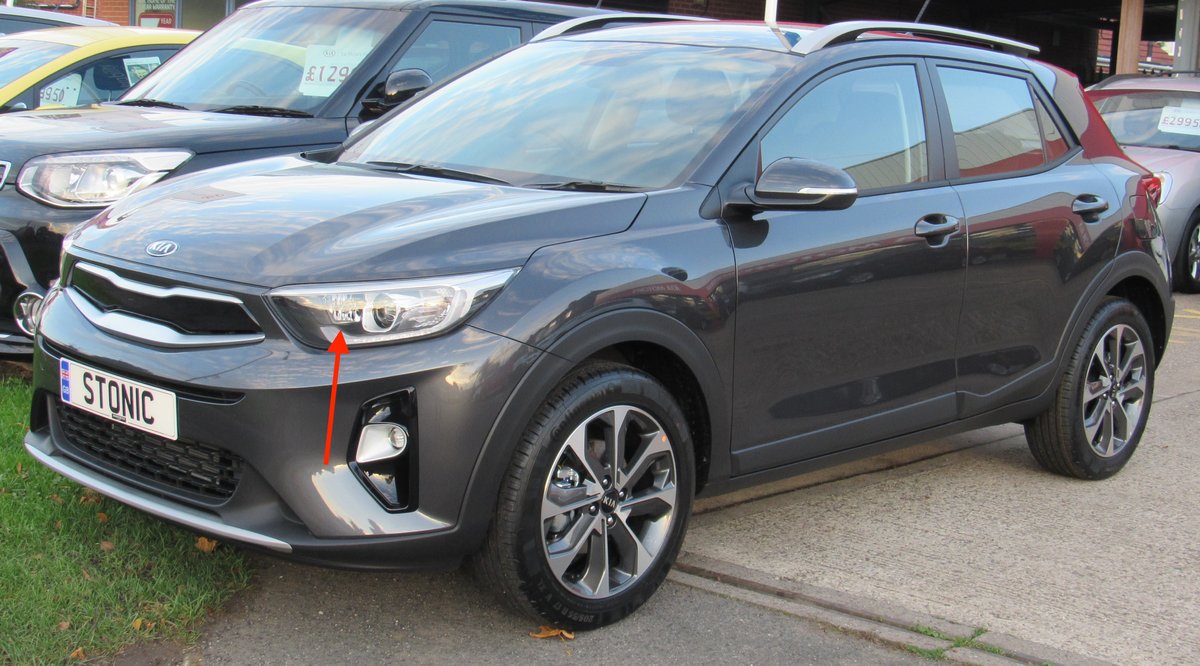

@Lamberto_1975 esatto! se guardi bene queste due foto che ti allego, dove c'è la freccia rossa sono diverse. Come mai?
Di Stonic esistono 2 modelli quella ORIGINALE prima serie ed il RESTYLING seconda serie.
Nella prima serie le versione economiche (come la mia) avevano tutte le luci alogene (diurne/posizione, anabbaglianti/abbaglianti) mentre nelle versioni più costose (credo la ENERGY) il faro anteriore aveva le diurne/posizione a LED e gli anabbaglianti/abbaglianti ALOGENE.
Nella versione RESTYLING come già ha ben detto @Stonic2018 le luci sono tutte a LED.
Se la tua auto è quella della 2a foto (in verticale) allora hai il fanale (come nella mia stonic) con tutte luci ALOGENE e quindi devi cercare quel modello di fanale.

@Stonic2018 , sì che si vede la differenza, se noti nella mia versione (che è una Style, foto verticale del mio precedente post) la luce dove c'è la freccetta rossa ha 3 stanghette nere mentre nell'altra no...

la prima foto che hai pubblicato è di una Stonic targata GB (great britain) quindi inglese. Non vorrei che in quel Paese per via della guida a sinistra o altri aspetti tipicamente British abbiano dovuto usare una versione dei fanali diversa. Poco probabile ma non impossibile.
Comunque per il tuo caso devi cercare un modello di fanale FULL ALOGENO (che poi puoi sempre metterci delle luci a LED al posto delle alogene ma questo è un altro "problema").

E invece potrebbe essere, è risaputo che le stesse auto ma vendute su diversi Paesi possono avere elementi diversi.

La tua non ha le 3 stanghette nere perchè hai le luci diurne a LED con la striscia nella parte bassa del fanale. O almeno dovrebbe essere così se ricordo bene...

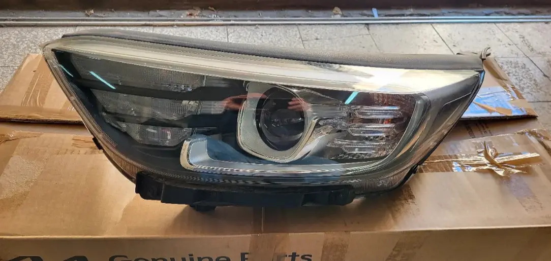

Kia per fare millemila versioni è specialista,risultato è che trovare un pezzo di ricambio usato è impossibile. Per il prezzo, basta fare due conti per vedere cosa guadagnano: un faro completo come dicevo ieri costa 250€. Una lampadina a led per abbagliante anabbagliante costa ad esagerare 50 €. Come faccia il prezzo di un faro a led, non del tipo Matrix o simili a costare più di mille euro resta un mistero.
Caro Still , le vie della Kia motors sono infinite!!!
Ciao a tutti, ho una Kia stonic del 2019 con fari anteriori completamente alogeni. A seguito di un tamponamento ho la necessità di cambiare l'anteriore sinistro. Questo è il modello corretto vero? Quello della prima serie completamente alogeno?
